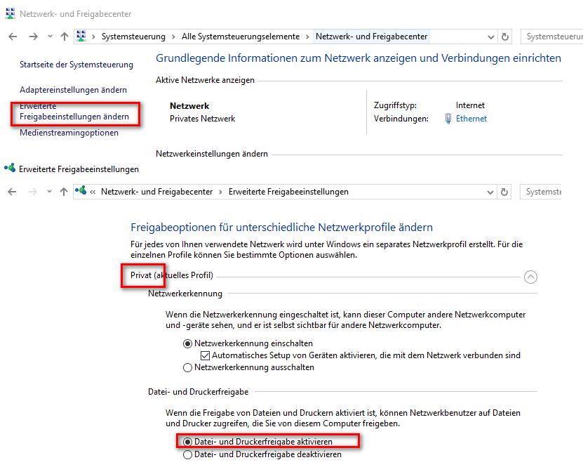

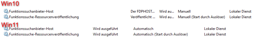

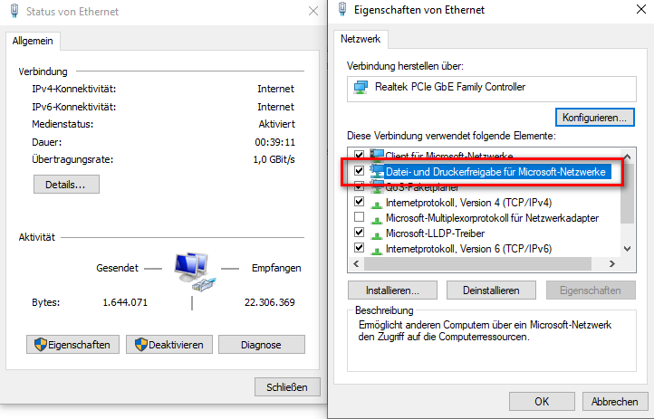

    Wenn, dann ist es ein Problem von dem hier:
    Funktionssuchanbieter-Host
    Funktionssuche-Ressourcenveröffentlichung
    (hier, Win10, beide "manuell", aber aktiv - Win11 beide "automatisch", aktiv)
    Müssen beide laufen, damit der eine findet und der andere bietet. Netzwerk beide auf "Privat" und die Datei&Druckerfreigabe muss aktiv sein. Letzteres via Systemsteuerung > Netzwerk > erweiterte Freigabe...
    Die Reparatur bringt nichts, solche Fehler sind dann tiefer zu suchen, und zwar genau in diese Richtung. Datenfreigabe muss auch im Adapter (da wo auch IPv4/IPv6 stehen) erfolgen
    Feste IP ist nicht notwendig, Windows findet sich gegenseitig im Netzwerk, auch ohne Netbios etc bla. Bei mir wird ein Remote auf Namensgebung verwendet, nicht IP-basiert. Dito via Explorer.
    Hier ist nur SMB v3 genutzt, v1/v2 haben sich mit Win7/8 erledigt. Ich habe selbst Win10+11 im Netzwerk und von Anfang an keine Probleme gehabt, die hatte es nur mit Win7+8. Und zu der Zeit hatte ich auch Probleme zwischen Windows 8/10/11. Vieles hat sich durch eine Neuinstallation gelöst, manches war nutzergemacht.
