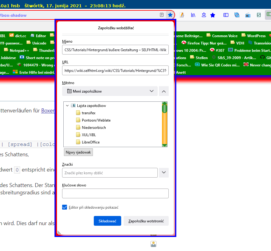

irgendwie bin ich zu doofe die richtige id oder class für das Stern überhangmenü aus der Adressleiste zu finden für den Schatten oder Rahmen der Box.
kann mir da jemand weiter helfen ?

Markier doch auf deinem Bild mal, welchen Rahmen/Schatten du meinst...

Hat er doch gut beschrieben, wobei das wohl eher ein Popup ist.
Ja, das ist das PopUp bei Klick auf den Lesezeichen-Stern.
Aber welchen Rahmen meint er? Den Äußeren, den, der auf seinem Bild blau ist... ?
Da ist doch kein Rahmen drum, blau ist doch nur das Texteingabefeld für den Namen. Ich denke, er meint das so:
#editBookmarkPanel {
    border: 4px solid blue !important;
    box-shadow: 10px 10px 10px 10px red inset !important;
}Sieht dann bei mir so aus:
Blauer durchgezogener Rahmen von 4px Dicke. Ein roter nach innen geneigter Schatten.

ihch abe mal ein paar Pfeile hinzugefügt
denn äusseren Schatten.
Dann versuch mal den box-shadow aus dem Post von milupo .
Ergänzung: Das ist der Original Box-Shadow:
Ergänzung, Teil 2:

Doch, da ist im Original ein Rahmen drum (siehe Zeile 7):
.panel-arrowcontent {
    padding: var(--arrowpanel-padding);
    color: var(--arrowpanel-color);
    background: var(--arrowpanel-background);
    border-radius: var(--arrowpanel-border-radius);
    background-clip: padding-box;
    border: 1px solid var(--arrowpanel-border-color);
    box-shadow: 0 0 4px hsla(0,0%,0%,.2);
    margin: 4px;
}Dann versuch mal den box-shadow aus dem Post von
Ist mir bloß nicht richtig gelungen. Ich habe keine Erfahrung mit box-shadow, mit welchen Werten der Schatten wie aussieht. Bei meinem Beispiel gibt es sowohl einen Rahmen als auch einen Schatten.
Funktioniert .panel-arrowcontent doch? Das liegt doch unter #shadow-root. Da gibt es doch immer mal Probleme.
Du kannst mit dem Code aus #8 auch einen richtigen Rahmen für das PopUp basteln.
So sieht das Teil bei mir aus:
Ja, milupo noch(!) funktioniert das.
Soweit ich das überblicke aber ab Firefox 91 nicht mehr.
Ich suche auch noch nach einer neuen Lösung...

Mal hier noch etwas dazu. Da das Lesezeichen-hinzufügen/bearbeiten-Fenster ein Popup-Fenster ist, musst du da noch eine besondere Einstellung treffen. Du musst in den Browserwerkzeugen noch die Einstellung Popups nicht automatisch ausblenden aktivieren, sonst gehen Popups immer zu, bevor du überhaupt einen Eintrag auswählen kannst.

Ja, richtig wäre : (geht aber nicht ohne weiteres mit der normalen 'userChrome.css'!)
Sonst werden alle Elemente mit 'panel-arrowcontent'-Klasse mit einem roten Rahmen versehen
Hiermit geht's:

Hier sind sämtliche PopUps so gerahmt...

Hier ein Beispiel (u.a. mit Son Gokus Rahmen):
