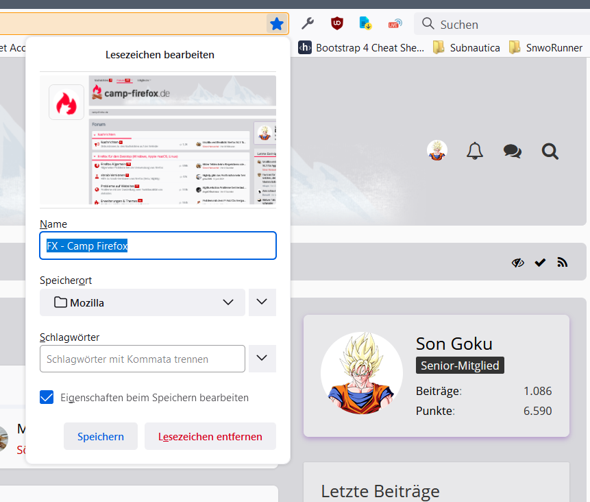

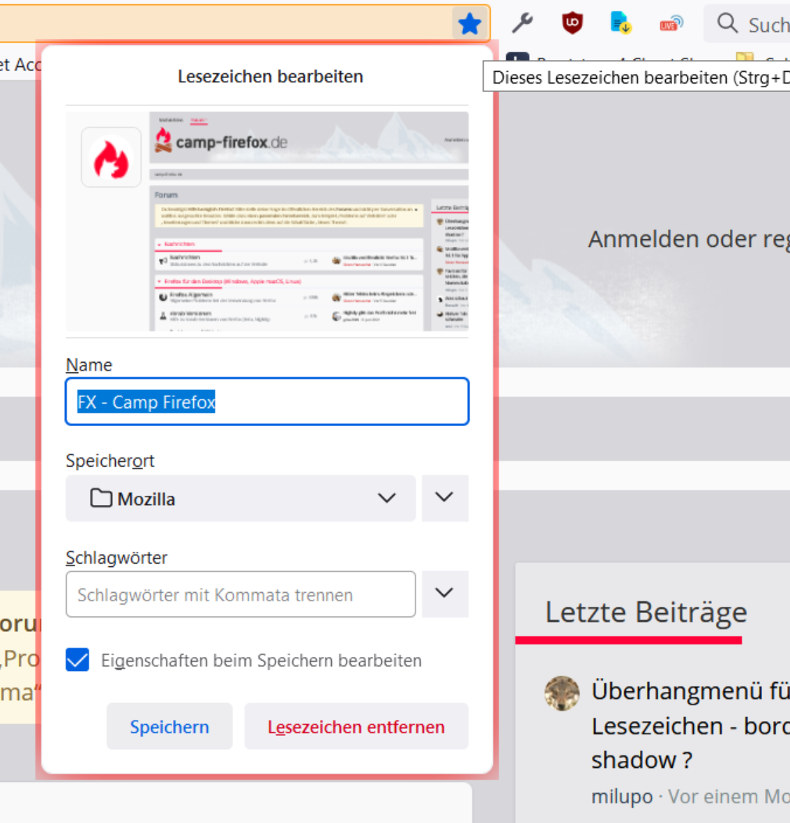

  • Aber welchen Rahmen meint er? Den Äußeren, den, der auf seinem Bild blau ist... ?

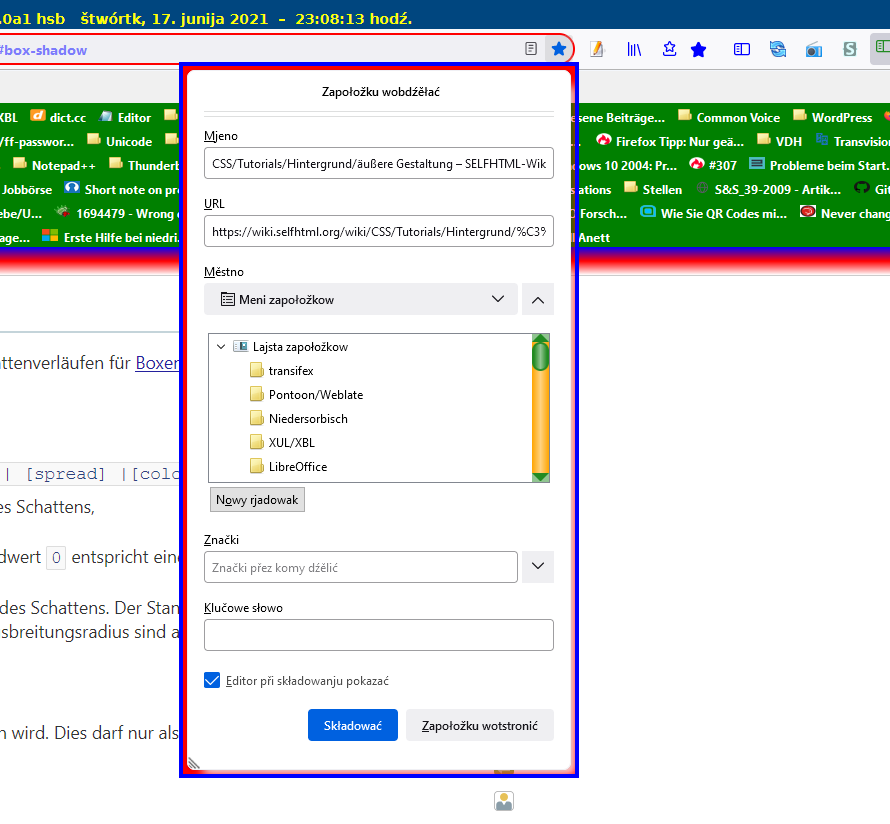

    Da ist doch kein Rahmen drum, blau ist doch nur das Texteingabefeld für den Namen. Ich denke, er meint das so:
    #editBookmarkPanel {
        border: 4px solid blue !important;
        box-shadow: 10px 10px 10px 10px red inset !important;
    Sieht dann bei mir so aus:
    Blauer durchgezogener Rahmen von 4px Dicke. Ein roter nach innen geneigter Schatten.
  • denn äusseren Schatten.
    Dann versuch mal den box-shadow aus dem Post von milupo .
    Ergänzung: Das ist der Original Box-Shadow:
    .panel-arrowcontent {
        box-shadow: 0 0 4px hsla(210,4%,10%,.2);
    Ergänzung, Teil 2:
    Doch, da ist im Original ein Rahmen drum (siehe Zeile 7):
        padding: var(--arrowpanel-padding);
        color: var(--arrowpanel-color);
        background: var(--arrowpanel-background);
        border-radius: var(--arrowpanel-border-radius);
        background-clip: padding-box;
        border: 1px solid var(--arrowpanel-border-color);
        box-shadow: 0 0 4px hsla(0,0%,0%,.2);
        margin: 4px;

  • Dann versuch mal den box-shadow aus dem Post von
    Ist mir bloß nicht richtig gelungen. Ich habe keine Erfahrung mit box-shadow, mit welchen Werten der Schatten wie aussieht. Bei meinem Beispiel gibt es sowohl einen Rahmen als auch einen Schatten.
  • Funktioniert .panel-arrowcontent doch? Das liegt doch unter #shadow-root. Da gibt es doch immer mal Probleme.
  • Du kannst mit dem Code aus #8 auch einen richtigen Rahmen für das PopUp basteln.
    So sieht das Teil bei mir aus:
    Ja, milupo noch(!) funktioniert das.
    Soweit ich das überblicke aber ab Firefox 91 nicht mehr.
    Ich suche auch noch nach einer neuen Lösung...

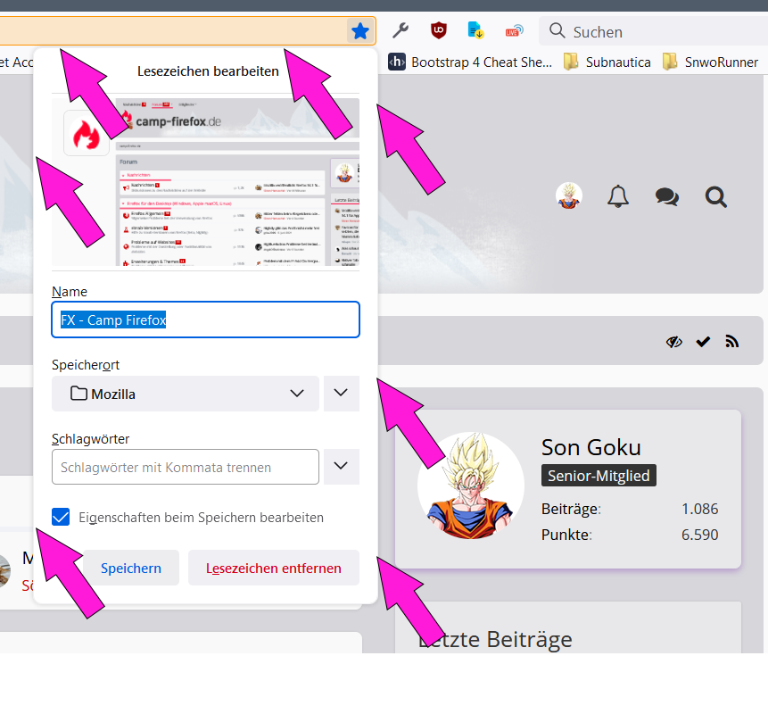

  • irgendwie bin ich zu doofe die richtige id oder class für das Stern überhangmenü aus der Adressleiste zu finden

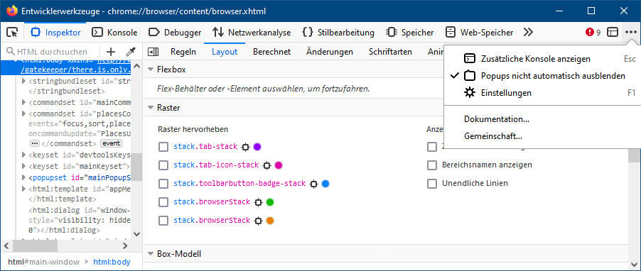

    Mal hier noch etwas dazu. Da das Lesezeichen-hinzufügen/bearbeiten-Fenster ein Popup-Fenster ist, musst du da noch eine besondere Einstellung treffen. Du musst in den Browserwerkzeugen noch die Einstellung Popups nicht automatisch ausblenden aktivieren, sonst gehen Popups immer zu, bevor du überhaupt einen Eintrag auswählen kannst.
  • Da gibt es doch immer mal Probleme.
    Ja, richtig wäre : (geht aber nicht ohne weiteres mit der normalen 'userChrome.css'!)
    #editBookmarkPanel::part(arrowcontent) {
        box-shadow: 0 0 40px red!important;
    Sonst werden alle Elemente mit 'panel-arrowcontent'-Klasse mit einem roten Rahmen versehen ;)
    Hiermit geht's:
    gerade gemerkt.
    dann am WE in ruhe nachschauen.
    Danke bis hier hin.
    aber den Teil mit der userChrome.css und JavaScript habe ich noch nicht verstanden.

    Hier sind sämtliche PopUps so gerahmt... ;)
    Geht mir genauso. :/

  • Du musst in den Browserwerkzeugen noch die Einstellung Popups nicht automatisch ausblenden aktivieren, sonst gehen Popups immer zu, bevor du überhaupt einen Eintrag auswählen kannst.
    das habe ich mir gemerkt, aber an und ab tuhe ich mir mit der suche schwer :/

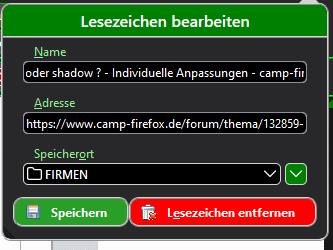

  • aber den Teil mit der userChrome.css und JavaScript habe ich noch nicht verstanden.
    Geht mir genauso.
    Hier ein Beispiel (u.a. mit Son Gokus Rahmen):
