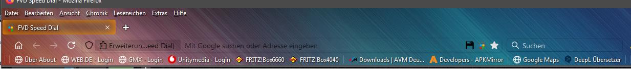

    Wie man erkennen kann, sind das Adressfeld und das Suchfeld im passiven Modus
    leicht weis-transparent.
    Ich hätte gerne, dass diese Felder so ausschauen, wie die passiven Tabs.
    Und wenn die Felder aktiv sind, dann sollen sie so aussehen wie jetzt.
    Denn wenn sie aktiv sind, sind sie undurchsichtig.

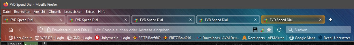

  • Ist doch eindeutig im Bild oben zu sehen: "FVD Speed Dial". Und nein, es muss dir nicht gefallen, aber du hättest ja mal suchen können, was es ist, statt frech zu Mira_Belle zu werden.
    Mira, ich weiss das nur, weil es bei der Umstellung auf Quantum keinen Nachfolger als Webextension gab (für eine Freundin), deshalb hab ich das Teil damals komplett zerlegt. Letztendlich, bevor Group Speed Dial die Einstellungen davon importieren konnte, musste ich alle Dials per Hand raussuchen. Ich weiss aber auch, dass FVD dafür gesorgt hat, dass etliche andere Dial im Chrome-Store und auch auf AMO rausgekickt worden sind wegen möglicher Verwechslungsgefahr. Allein deswegen ist "FVD" ein rotes Tuch für mich.

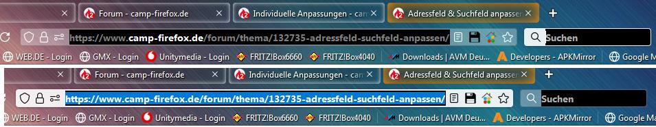

    Sieht nun so aus!
    D.h. Die Felder sind zwar transparent, ABER!
    Sie habe a. einen sehr dünnen schwarzen Rahmen.
    Passiv, wie auch aktiv.
    Aktiv wird die Schrift, sowohl auch Symbole schwarz!
    So mag ich es nicht!!
    Der, zu diesem gehörende Chaos, Code

  • Beim letzten Wert (Opacity) = 0 sind die Zahlen davor relativ egal, weil 0 schon maximale Transparenz ist. Ansonsten sehe ich hier im Inspector keinen Rand von Firefox. Entweder kommt das durch das genutzte Thema oder durch dein anderes CSS, welches ich nicht kenne.

  • Bezug nehmend zu diesem Thread => Farbe für Such- und URL-Box ?
    Möchte ich auf diesen Code-Fetzen eingehen.
    #urlbar-input, #urlbar-scheme, .searchbar-textbox {  background: black !important;  color: white !important;  font-weight: bold !important;}.urlbar-input-box {    font-weight: bold !important;  background: black !important;}
    bzw. diesen.
    #urlbar,
    #urlbar *,
    #searchbar,
    #searchbar *
        background-color: #ffffff !important;
        color:  #000000  !important;
    Beide kommen meinem Wunsch recht nahe!
    Ersterer verändert nur die Eingabefelder,
    aber nicht die Popups
    sieht dann so aus.
    Passiv.
    Und wenn eins der Felder aktiv ist.
    Zweiter Code zwar die ganzen Felder, jedoch nicht das Popups der Suche.
    Und beide tun dies dauerhaft!
    Auch verschwinden die Symbole am Ende des Adressfelds.
    Kann man wirklich nicht unterscheiden, ob aktiv oder passiv?
    Mit <3lichem Gruß
    Mira
    2 Mal editiert, zuletzt von Mira_Belle (9. Juni 2021 um 21:13)

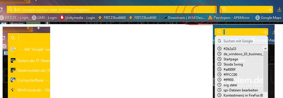

  • Hi, es gibt kleine Änderungen!
    Hier der "neue" Code.
    Was ich aber immer noch nicht herausgefunden habe,
    wie die dünnen schwarzen Linien um das Adressfeld,
    sowie um das Suchfeld, zu beseitigen ist.
    Ergo, das Thema ist immer noch Aktuell!
    Mit <3lichem Gruß
    Mira
