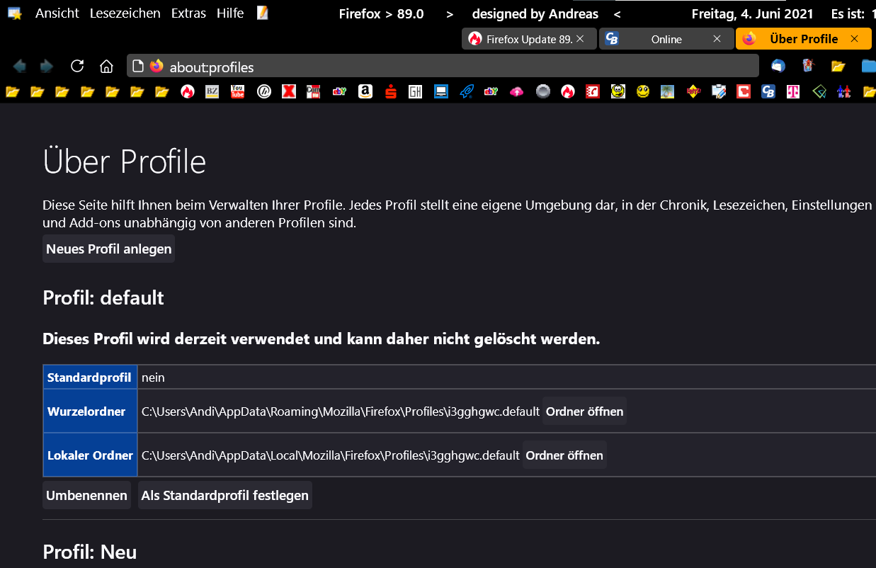

    weil "about:profiles" anscheinend nicht mehr existiert
    Selbstverständlich gibt es das noch.

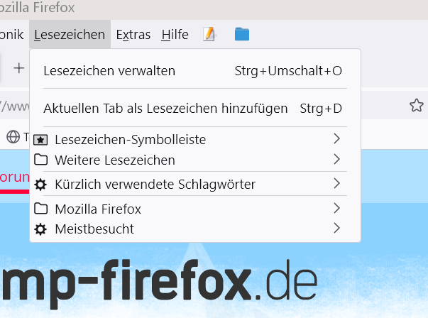

  • OK, bin dann Trabifahrer....Trotzdem möchte ich wissen, wohin und wie ich die magischen Buchstaben hinetzten muss, damit der Zwischenraum zwischen den einzelnen Lesezeichen verringern kann. Im üblichen Kontextprogramm "Lesezeichen" finde ich dort keine Hilfe.... Bitte Schritt für Schritt,,,Ich will mit meinem Trabi auch ans Ziel kommen...Danke im Voraus.
  • damit der Zwischenraum zwischen den einzelnen Lesezeichen verringern kann.
    Mit einem CSS Code geht das:
    /*Lesezeichenabstände*/
    menu.bookmark-item,
    menuitem.bookmark-item {
      padding-block: 0 !important;
      padding-inline-start: 4px !important;
