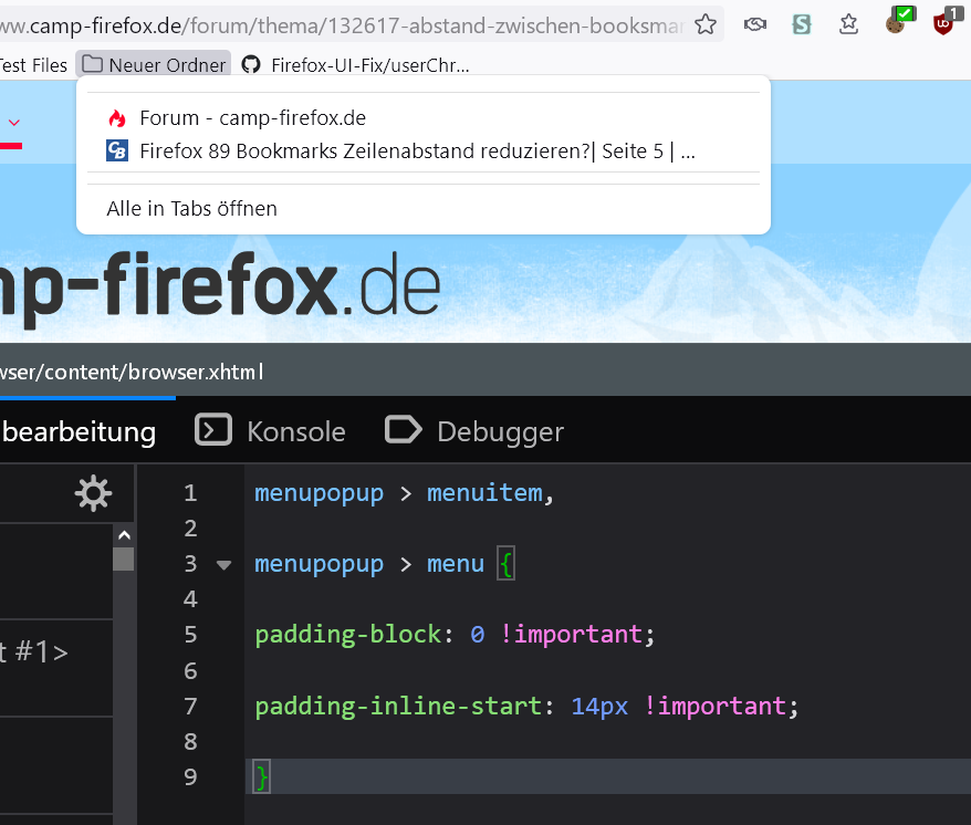

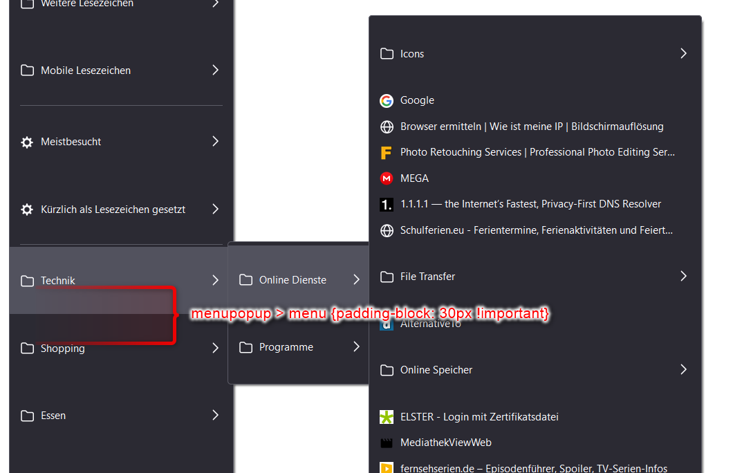

    Wie ich den Abstand zwischen Unterordnern im Lesezeichenmenü ändern kann hab ich jetzt kapiert (siehe Bild).... aber der Rest?

    Also bei mir leider garnichts. Habe alles andere auskommentiert und nur dein Code rein gemacht (mit jeweils 30px damit man auch was sieht) aber keine Änderung :(

  • keine Änderung
    Hier sieht das so aus in versch. Popups:
    Die Abstände sind alle geringer mit diesem Code
  • Und mit dem Code sind laut Screenshot zumindest 4 Popups abgedeckt.
