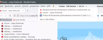

  • Warte, ich habe noch eine Installation von 91.0.2 auf dem Notebook, ich mache davon mal einen Screenshot.
    Die Icons der Bookmarks haben sich praktisch (bis auf ein Pixel) berührt. Das geht nun anscheinend nicht mehr.
    Screenshot kommt gleich...
    eklatante Platzverschwendung
    Von einer vermeintlich "eklatanten Platzverschwendung" ist in deinem Screenshot allerdings nichts zu sehen. Da sieht der Abstand bereits reduziert aus. Vielleicht wäre es hilfreich, wenn du den von dir gewünschten Soll-Zustand zeigen könntest.
    Nunja, vorher sah (sieht auf meinem Notebook mit Fx 91.0.2) es so aus:
    Ich finde schon, daß das deutlich platzsparender ist, als das aktuelle Großraum-Layout.

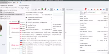

    sorry wenn ich das Thema nochmals auf mache:
    Gibt es eigentlich eine Doku zu dem ganzen Geraffel, also welche Parameter für was stehen.
    Hab ja jetzt die UserChrome.css auch für mich entdeckt und wollte den FF ein wenig anpassen.
    Und ich wollte auch den Abstand zwischen den Lesezeichen ändern, aber mir sind da ein paar Dinge aufgefallen:
    Es gibt 3 "Stellen" an denen Lesezeichen so als vertikale Liste angezeigt werden, und alle 3 scheinen eigeneParameter zu haben.
    - Das Lesezeichen Menü
    - Die Lesezeichenordner in der Lesezeichen-Symbolleiste
    - Der Punkt "Lesezeichen" im Burgermenü
    Und dann macht es auch noch einen Unterschied, ob es ein Unterordner ist, oder ein Lesezeichen.
    Wie ich den Abstand zwischen Unterordnern im Lesezeichenmenü ändern kann hab ich jetzt kapiert (siehe Bild).... aber der Rest?
