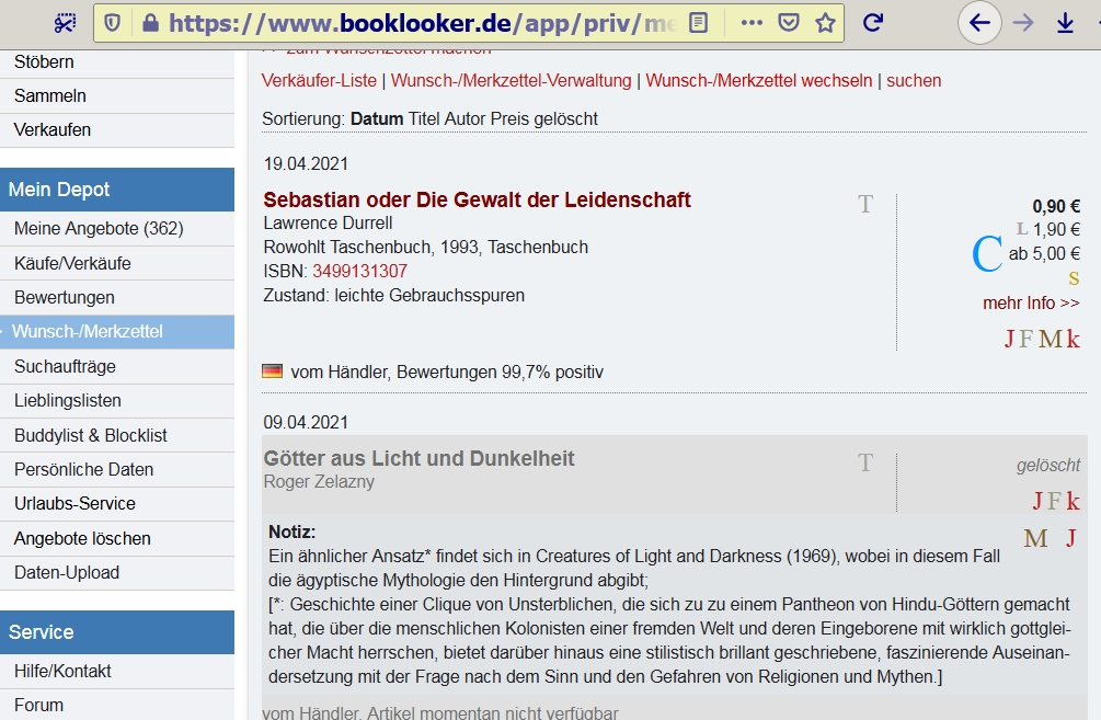

Falsche Schriftdarstellung seit Firefox 89

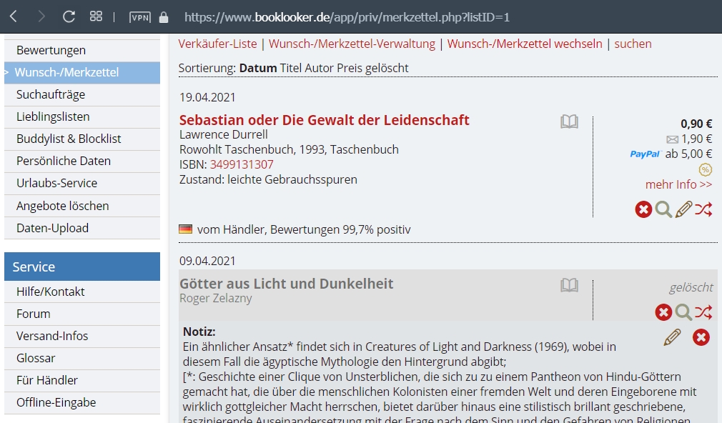

    Denn bevor ich hier geantwortet habe, habe ich alle Substitutionen bereits überprüft, - in der Registry gleichermaßen wie auch mit diversen anderen Browsern, die vorab auf die Einstellung "Fonts der pages nutzen" eingestellt waren, um sicherzustellen, dass das Substitutionen auch wirklich benötigt werden.
    Wenn ein Browser nun eine Anforderung zur Verwendung einer bestimmten Schriftart erhält, welche nicht verfügbar ist, ist sichergestellt, dass die in der Registry angegebene Substitut. Und um sicherzustellen, dass dies auf wirklich so ist, war ich so frei es mit der beliebten Schrift Helvetica => ComicSans gegenzuprüfen.
    Das Ergebnis:
    Als Substitut für Helvetica verwendet...
    Chrome: Helvetica
    Edge: Helvetica
    Opera: Helvetica
    Firefox 88.0.1 Helvetica
    Firefox 89.0.0 Helvetica bold mit 2% Unterschnitt (Grafisch ermittelt)

    Hallo :)
    danke, aber das muss Dir nicht leid tun ;) Ich nutze die angegebenen Seiten nicht und habe sie nur getestet. Deshalb habe ich kein Problem. Ich habe zwar in einem anderen Forum einen (möglicherweise?) darauf beruhenden Effekt beobachtet:
    Der ist aber weit weniger gravierend, und ich habe das dort (im internen Bereich) dem Betreiber gemeldet.
  • Ich habe zwar in einem anderen Forum einen (möglicherweise?) darauf beruhenden Effekt beobachtet
    Hallo :)
    das ging ja fix:
    hab ich repariert.
    Hintergrund:
    Firefox hat die Auswahl, welche Schrift im input-Feld verwendet werden soll (css / font-family), höher priorisiert als unsere CSS Regeln.
    Das geht ja so nicht.
    Ich weiß natürlich nicht, ob das bei den Problemen auf den o.a. Seiten hilft.

    fixundfuxy
    Ich habe mir die Einstellungen in 88.0.1 angesehen. Dort steht "gfx.e10s.font-list.shared" auf false (gestern erst installiert, also default).
    Nach dem erneuten Update nach lesen Deiner Nachricht stand der Eintrag als Default auf true.
    Ja, das umschalten hat geholfen.
    Aber ich habe keine Ahnung, warum es nicht nur bold, sondern auch so drastisch unterschnitten war.
    Also war es nicht wirklich ein bug, sondern nur eine ungünstige Default-Einstellung.
