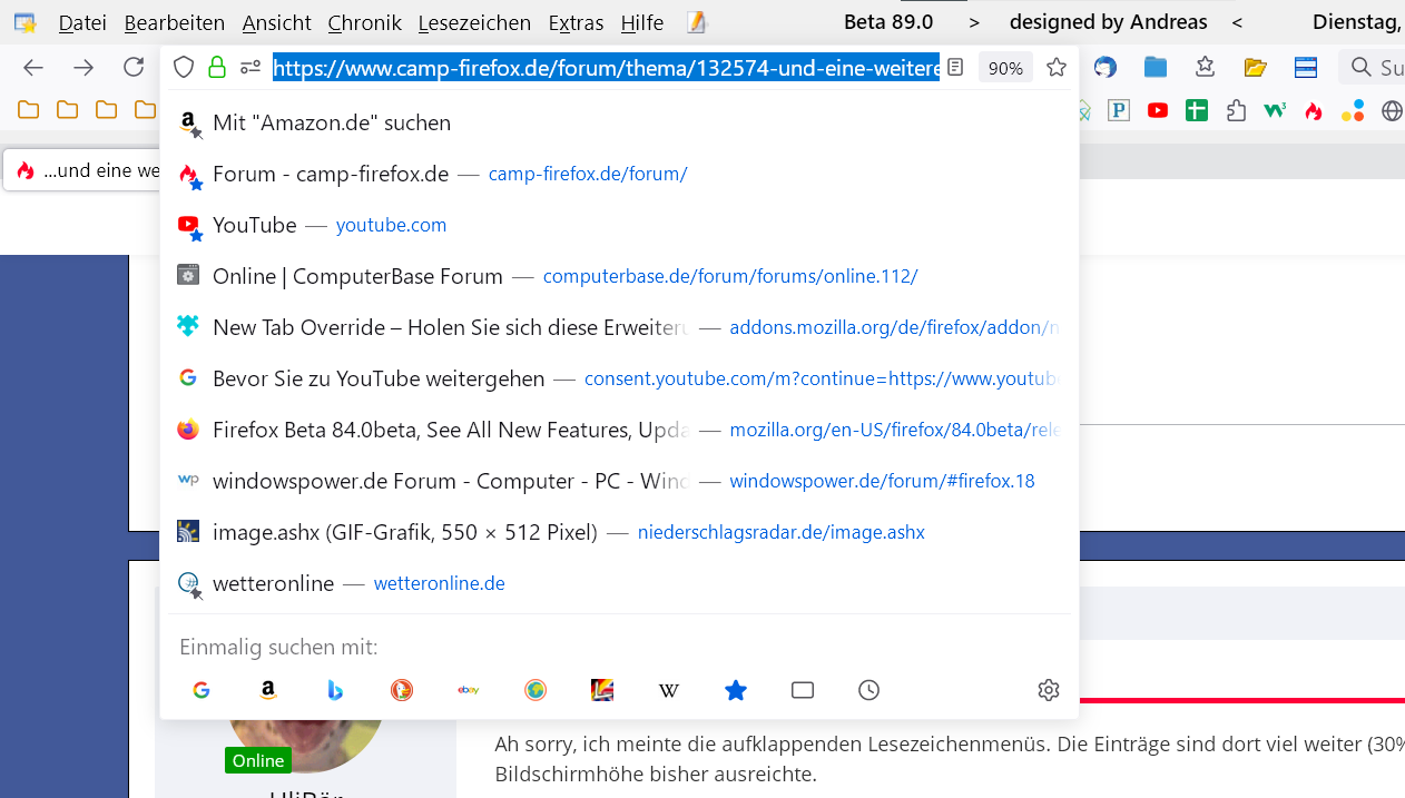

    Die vertikale Position der Tabs werde ich selbst hinbekommen, aber von dem komplett überladenen monströsen URL-Bar-Ausklapp-Dingsda(?) will ich noch gar nicht reden... :/

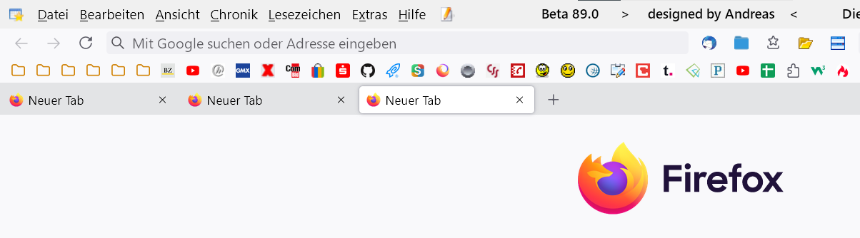

  • Die vertikale Position der Tabs
    In Zeile 5 mal mit einem anderen Wert testen.

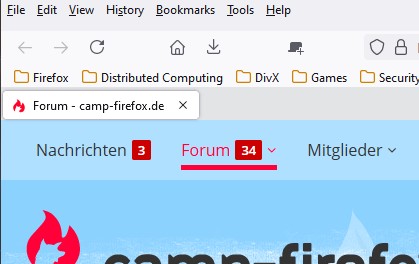

    aufklappenden Lesezeichenmenüs. Die Einträge sind dort viel weiter (30%?) auseinander
    Gilt für alle Abstände:
    /*Abstände der Einträge im Kontext wieder schmaler*/
    menupopup > menuitem,
    menupopup > menu {
      padding-block: 0 !important;
      padding-inline-start: 14px !important;
    Sieht hier so aus:
    Mit diesem kompl. Code:

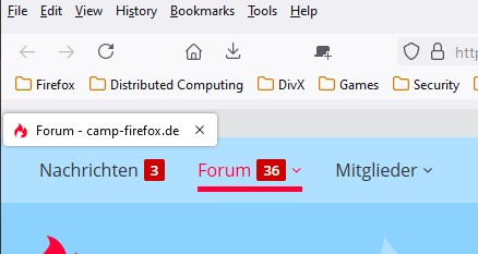

  • Danke Andreas!
    Mit folgendem Code kann ich erstmal leben:
    Sieht auch optisch wieder ok aus:
    Und das Beste: Die Lesezeichen sind nun sogar noch kompakter! :thumbup: :)
    @Sören:
    Ich bin mir nicht sicher, aber ich hatte vorher Code im userChrome.css, der das Ding etwas im Zaum hielt. Der scheint aber nicht mehr zu wirken und wurde auch von Andreas entfernt.

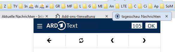

    Hallo UliBär und Andreas,
    danke für den Code #8, der läuft bei mir auch soweit gut, hat die Tabs wieder hochgezogen.
    Habe nur das Problem, dass die Tabs unvollständig angezeigt werden (Anhang).
    Die inaktiven Tabs werden von der angezeigten Website-Fläche unten teilweise überdeckt, wenn sie nicht aktiv sind.
    Nur ein aktiver Tab wird vollständig angezeigt, dann überdeckt er aber die Website-Fläche darunter.
    Habt Ihr einen Tipp, woran es liegen könnte?
    Hab verschiedene Themes ausprobiert, da ist immer das gleiche Problem
    Danke!

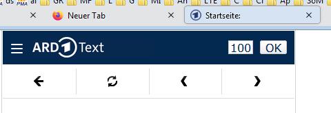

  • Versuche mal in dieser Zeile:
         top: 87px !important; /*Abstand nach oben*/
    die "87px" schrittweise zu verkleinern - z. B. 83px oder weniger - bis es bei Dir hinhaut.
    Zum Testen des neuen Wertes muß der Firefox neu gestartet werden.
    Danke, das sieht schon gut aus.
    Dabei schiebt es aber die graue Hintergrundleiste der Tabs nach oben, die überlagert z.T. schon die Bookmarks.
    Habe mit den
    --tab-min-height: und --tab-max-height:
    herumprobiert (einzige Höhenangabe), das ist es aber nicht.(siehe Screenshot)
    Wie bekomme ich die an die richtige Position, so dass sie nicht oben übersteht und darunter den Hintergrund zeigt.
    Danke!
