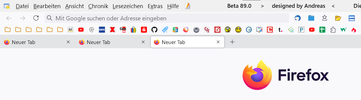

    monströsen URL-Bar-Ausklapp-Dingsda(?) will ich noch gar nicht reden.
    Sieht hier so aus:
    Mit diesem kompl. Code:

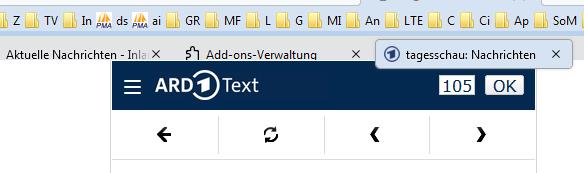

    Hallo UliBär und Andreas,
    danke für den Code #8, der läuft bei mir auch soweit gut, hat die Tabs wieder hochgezogen.
    Habe nur das Problem, dass die Tabs unvollständig angezeigt werden (Anhang).
    Die inaktiven Tabs werden von der angezeigten Website-Fläche unten teilweise überdeckt, wenn sie nicht aktiv sind.
    Nur ein aktiver Tab wird vollständig angezeigt, dann überdeckt er aber die Website-Fläche darunter.
    Habt Ihr einen Tipp, woran es liegen könnte?
    Hab verschiedene Themes ausprobiert, da ist immer das gleiche Problem
    Danke!

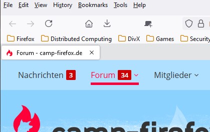

  • Hallo zusammen,
    weiß gar nicht, ob ich hier im richtigen Thread gelandet bin...
    Auch bei mir hängen die Tabs ganz unten und es ist nur der aktuelle sichtbar.
    Hatte ihn letztes Jahr mit einem Skript angepasst, nur leider weiß ich nicht, was/wo genau ich was ändern muss.
    Wäre lieb, wenn mir jemand helfen könnte :*

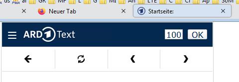

  • Versuche mal in dieser Zeile:
         top: 87px !important; /*Abstand nach oben*/
    die "87px" schrittweise zu verkleinern - z. B. 83px oder weniger - bis es bei Dir hinhaut.
    Zum Testen des neuen Wertes muß der Firefox neu gestartet werden.
    Danke, das sieht schon gut aus.
    Dabei schiebt es aber die graue Hintergrundleiste der Tabs nach oben, die überlagert z.T. schon die Bookmarks.
    Habe mit den
    --tab-min-height: und --tab-max-height:
    herumprobiert (einzige Höhenangabe), das ist es aber nicht.(siehe Screenshot)
    Wie bekomme ich die an die richtige Position, so dass sie nicht oben übersteht und darunter den Hintergrund zeigt.
    Danke!

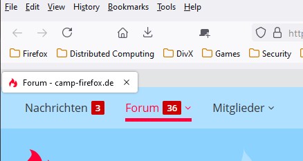

  • Hat jemand eine Idee, wie man die Tabzeile richtig vertikal posiitonieren kann?
