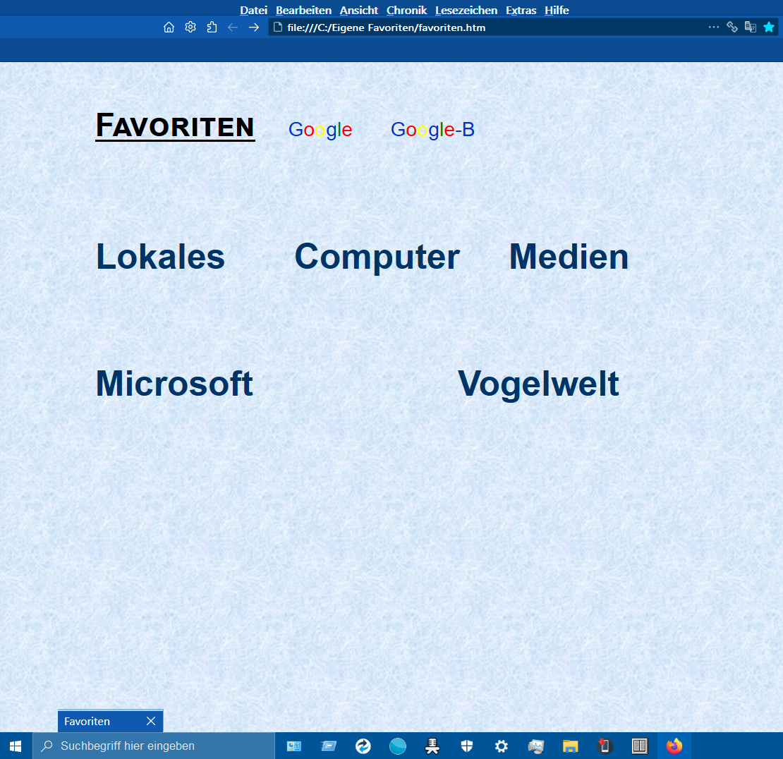

    Moin!
    Ich habe mir zu Testzwecken schon mal den Firefox 89 heruntergeladen und mit meinem Profil (Back-Up von vor Installation liegt vor) ausprobiert. Dabei erscheint das Phänomen, dass die Tabs direkt über der Taskleiste angezeigt werden und auch nur der aktive ganz rechts. Die Tableiste besteht weiterhin oben unter der Adressleiste. Die Ansicht bleibt bei ein- wie ausgeschaltetem Proton gleich. Kann mir jemand helfen, die Tabs wieder in die Leiste zu hieven? :)
    wie man ganz klar sieht, ist dein Firefox individuell angepasst. Und deine Anpassungen sind auch Schuld an deinem Problem. Wenn du Hilfe dabei benötigst, deine Anpassungen zu korrigieren, musst du die dafür verantwortliche Anpassung finden und uns den Code zeigen. Wir kennen deine Anpassungen nicht.

  • Okay, habe das Bild als Dateianhang hochgeladen.
    Ursächlich scheint die userchrome.css zu sein, genauer folgender Eintrag, der die Tableiste unter die Adressleiste verschiebt. Ohne folgenden Eintrag erscheint nämlich die klassische Firefox-Ansicht mit der Tableiste über der Adressleiste. Die Tabs sind dann auch dort vorhanden.
    Gibt es einen alternativen CSS-Code, bei dem sich die Tableiste wieder unter der Adressleiste befindet, ohne dass die Tabs auf die Taskleiste fallen. Dieser hier ist ziemlich alt, denke ich, hat aber bis einschließlich FF 88.0.1 funktioniert.
    /* Tableiste unter Adressleiste */@-moz-document url(chrome://browser/content/browser.xhtml) {       #TabsToolbar {    position: absolute !important;    display:block !important;    bottom: 0 !important;    width: 100vw !important;    }#tabbrowser-tabs {    width: 100vw !important;    }        #main-window:not([chromehidden*="toolbar"]) #navigator-toolbox {    padding-bottom: var(--tab-min-height) !important;    }:root {    --tab-min-height: 33px !important;     }        :root #tabbrowser-tabs {    --tab-min-height: 33px !important;     }       .tabbrowser-tab:not([pinned]) {    -moz-box-flex: 0!important;    width: 150px!important;    }}

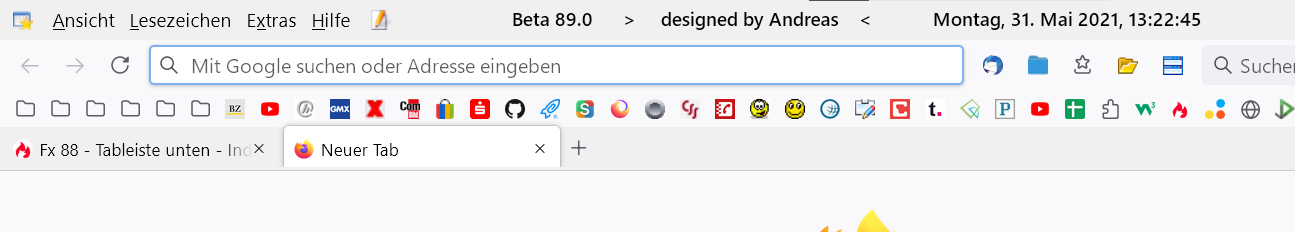

  • bei dem sich die Tableiste wieder unter der Adressleiste befindet,
    Dafür gibt es doch sogar einen angepinnten Thread.

    Hallo Andreas, vielen Dank. Dass es daran liegt, wusste ich zu Beginn der Threaderöffnung noch nicht.
    Leider funktioniert Dein Code bei mir nur bedingt: die Tabs stehen jetzt zwar wieder oben, aber immer noch außerhalb der Tableiste direkt unter ihr, die sich wiederum leer unter der Adressleiste befindet. Da muss also noch etwas Anderes im Argen liegen. Ich belasse es jetzt aber dabei, dann eben die Chromiumstandard-Ansicht. Werde mich schon dran gewöhnen und habe damit eine Dauerbaustelle weniger.

    top: 104px !important; /*Abstand nach oben*/
    Prima! :) Habe doch noch etwas herum probiert und die Lösung für meinen Firefox gefunden. Der Wert 104 ist für meinen FF zu groß. Mit etwas Versuch und Irrtum habe ich ihn auf 63px herunter gesetzt und nun passen die Tabs wieder perfekt in die Tabsleiste. Ich danke Euch! :S
