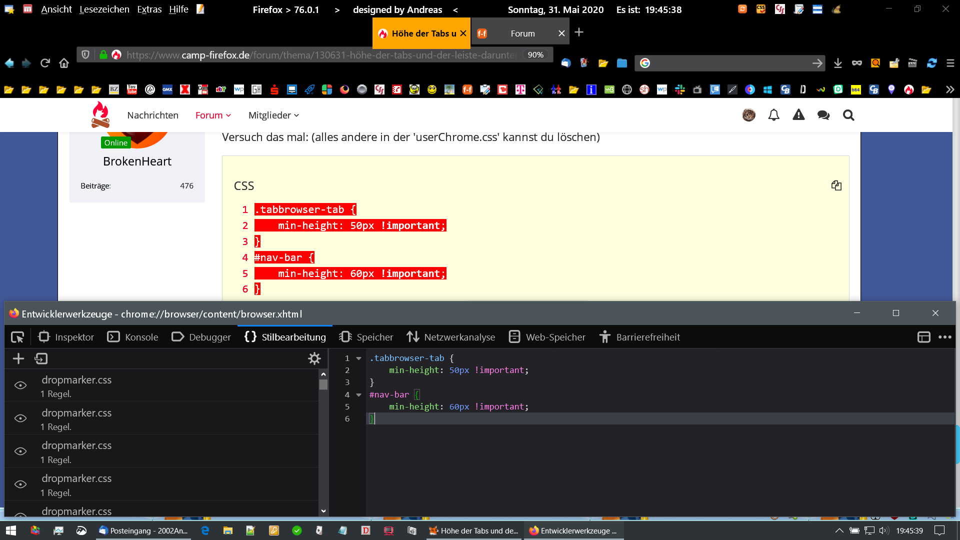

  • Versuch das mal: (alles andere in der 'userChrome.css' kannst du löschen)
    .tabbrowser-tab {
    min-height: 50px !important;
    #nav-bar {
    min-height: 60px !important;

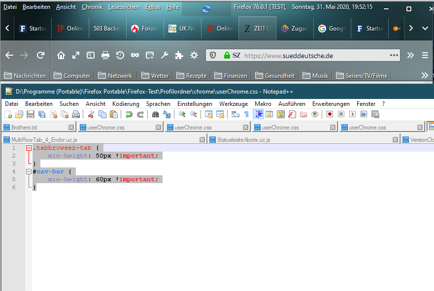

    Also bei mir funktioniert es:
    Wobei ich nicht weiß, was letztlich erreicht werden soll.
    Hallo, ich bin nun nach einer längeren Google-Suche immer noch nicht darauf gekommen, wie ich sowohl die Tabhöhe, als auch die Höhe der Leiste darunter (also dort, wo Vor-und Zurückbutton, Reload, Url, Addon-Symbole etc. sind) ändern kann. Kann mir vlt. jemand helfen?
    Edit: Mit vergrößerten Icons in der Nav-Bar (Werte bei Bedarf anpassen) ->
    Einmal editiert, zuletzt von BrokenHeart ()
  • Also bei mir funktioniert es:
    Bei mir auch.

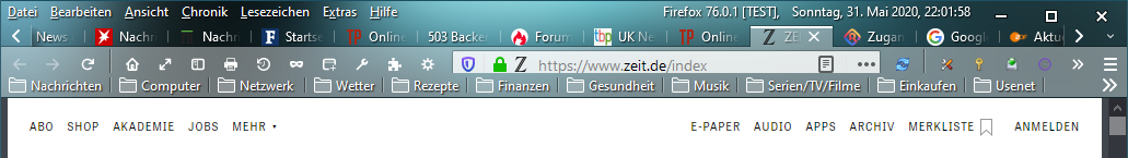

  • sotnu : Ich hatte gedacht, du wolltest die Abstände und Icons nur vergrößern? mein Fehler...
    Teste bitte mal:
    Einmal editiert, zuletzt von BrokenHeart () aus folgendem Grund: Selektor für Tableiste geändert!!

  • Nochmal eine Änderung am Code:
    Teste bitte mal:
    Also dein code hier bewirkt das hier auf dem Bild (unten im Link). Die Symbole sind nun rechts und links gleich gross, das ist schonmal super.

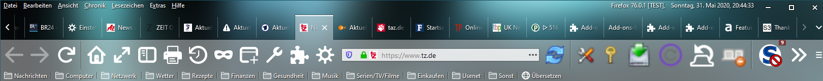

    Ich habe gerade ein bisschen herumgebastelt, bevor ich deine Antwort gesehen habe und das gemacht:
    Und das Ergebniss ist folgendes (unten im Link). Mir scheint, als sei der schwarze Bereich hinter den Tabs ein eigener Bereich. kann man den evtl. verkleinern ? Ich glaube, da ist ein schwarzer Hintergrund und wenn ich die Tabs verkleinere, "öffnet" sich eben ein schwarzer Spalt vom Hintergrund
    https://abload.de/img/firefoxtabdnnermache_w3jdg.png
    Das bewirkt folgendes:
    https://abload.de/img/firefoxtabdnnermache_hpk8x.png
