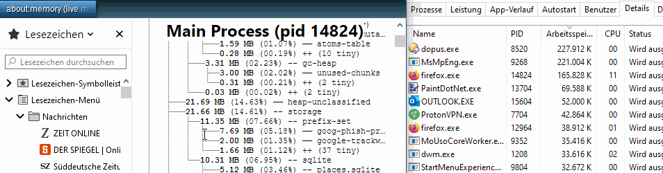

  • Ich hab jetzt mal ein Video gemacht, wo man das Verhalten hoffentlich nachvollziehen kann. Der GC gibt auf jeden Fall nicht den Speicher wieder frei, der zu diesem massiven Anstieg führt....
    Ob das Ganze mit dem Problem des TE zu tun hat kann ich nicht sagen. Für mich sieht es aber nach einem Bug in NoScript (FF88.0.1?) aus... :/

  • Endlich geht es mal vorwärts. Bei dir geht es rasant zu. Das lässt vermuten, es ist ein anderes Problem als beim TE. Bei dem geht es ja über die Tage. Betonung liegt auf vermuten. Sieht für mich sehr nach NoScript aus. Hast du das eigentlich mal ohne NoScript getestet? Bei der schnelle Abfolge hier habe ich das nicht mehr im Kopf. In dem about:memory im Video sieht man das leider nicht, ob es NoScript ist. Wenn du das wohl noch mal in nach schauen könntest?
    Jedenfalls ist auch in deinem Fall nun wohl klar, das Problem entsteht im Firefox, nicht in Windows. Wenn es nicht NoScript ist, wird jetzt jemand benötigt, der sich gut im Firefox auskennt und mit der Web-Technologie. Das bin nicht ich. Von den anderen bisher Beteiligten kann das nur Sören Hentzschel sein. Weil Videos und Webseiten verlinken zu können, das genügt dafür nicht.

    Das stimmt. Aber da das Problem bei mir bis jetzt nur bei einer Webseite im Zusammenhang mit NoScript auftritt, kann es auch beim TE erst nach Aufruf einer bestimmten Webseite zu diesem rasanten Anstieg kommen, ohne dass er es sofort realisiert...
    Natürlich, sonst hätte ich ja nicht sagen können, dass es eben daran zu liegen scheint. Ohne NoScript lädt die Seite ohne Probleme und der Speicher bleibt konstant. Das hatte ich aber schon geschrieben.
    Auch das hatte ich schon geschrieben. Das funktioniert nicht mehr, wenn FF versucht diese Seite zu laden. Er zeigt einfach nichts an ("Measuring..."). Vorher ist der Speicherverbrauch der Extensions normal...

  • Vielleicht kann das ja jemand, der 'NoScript' nutzt, mal für FF88.0.1 bestätigen:
    Wenn ich http://www.zeit.de/index in einem neuen Tab aufrufe, dann lädt die Seite nicht und die Speicherauslastung steigt unaufhörlich.

  • Probiere doch mal die Version 11.2.4, ob es damit das Problem gibt.
    Ja, diese Version funktioniert einwandfrei mit der getesteten Webseite('zeit.de'). Kein Speicher/Performance-Amok.
