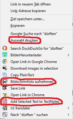

    Ich zeige euch nun einen Screenshot vom aktuell Kontextmenü, wnen ich einen TEXT markiere und was ich davon weghaben möchte, das markiere ich ROT.
    Der Eintrag "Add Selected Text to ..." kommt von der Erweiterung "TextNotes"

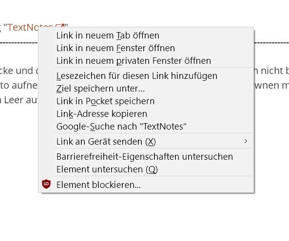

    Als nächstes kommt das Menü, wenn ich auf einen LINK draufklicke und da hab ich auch wieder alle ROT markiert, was ich nicht brauch.
    Besonders wichtig dabei ist jedoch das der Eintrag "Bildschirmfoto aufnehmen" nicht überall verschwindet, sondern nur, wnen man auf einen Link rechtsklickt, da der Eintrag auch vorhanden ist, wenn man in Leer auf einer Website klickt.
    Als nächstes zeige ich euch mit roten Pfeilen ein paar Einträge, die ich verschoben haben möchte an eine bestimmte Stelle und zwar egal worauf ich klicke, die sollten bitte immer dort auftauchen.
    Der Eintrag "Copy Plain Text" sollte also bitte immer direkt unter "Kopieren" stehen über den Strich, egal worauf ich klicke.
    Der letzte Eintrag unten kommt von "ContextSearch web-ext" und ist nicht immer an dieser Stelle, aber ich will das er IMMER ganz unten steht.

  • sollte also bitte immer direkt unter "Kopieren" stehen
    Teste bitte:
    #copyplaintext_eros_man-menuitem-_copyPlainText {
      -moz-box-ordinal-group: 0 !important;
    #context-copy {
    Auch bitte testen:
    #context-print-selection,
    #screenshots_mozilla_org-menuitem-_create-screenshot,
    #textnotes_gaborjuhaszprojects_com-menuitem-_textnotes-selection {
      display: none !important;

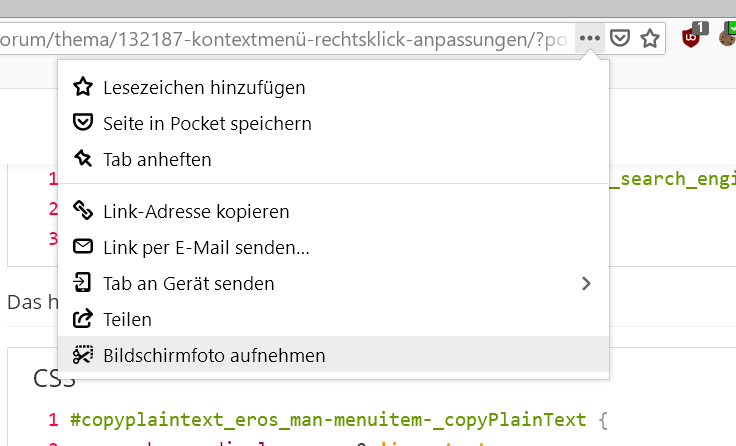

  • das "Bildschirmfoto machen" nur noch aufrufbar ist, wenn ich ins LEERE klicke.
    Sorry, Fehler von mir, dann entfern den Eintrag dafür bitte aus dem Code.
    Bei einem Rechtsklick auf einen Link erscheint hier der Eintrag Bildschirmfoto aufnehmen gar nicht :/
    Nur bei einem Klick innerhalb einer Webseite wird er mir angezeigt.
    Ansonsten könntest du das auch über die 3 Punkte in der Adressleiste aufrufen.

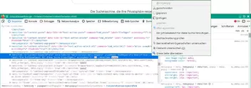

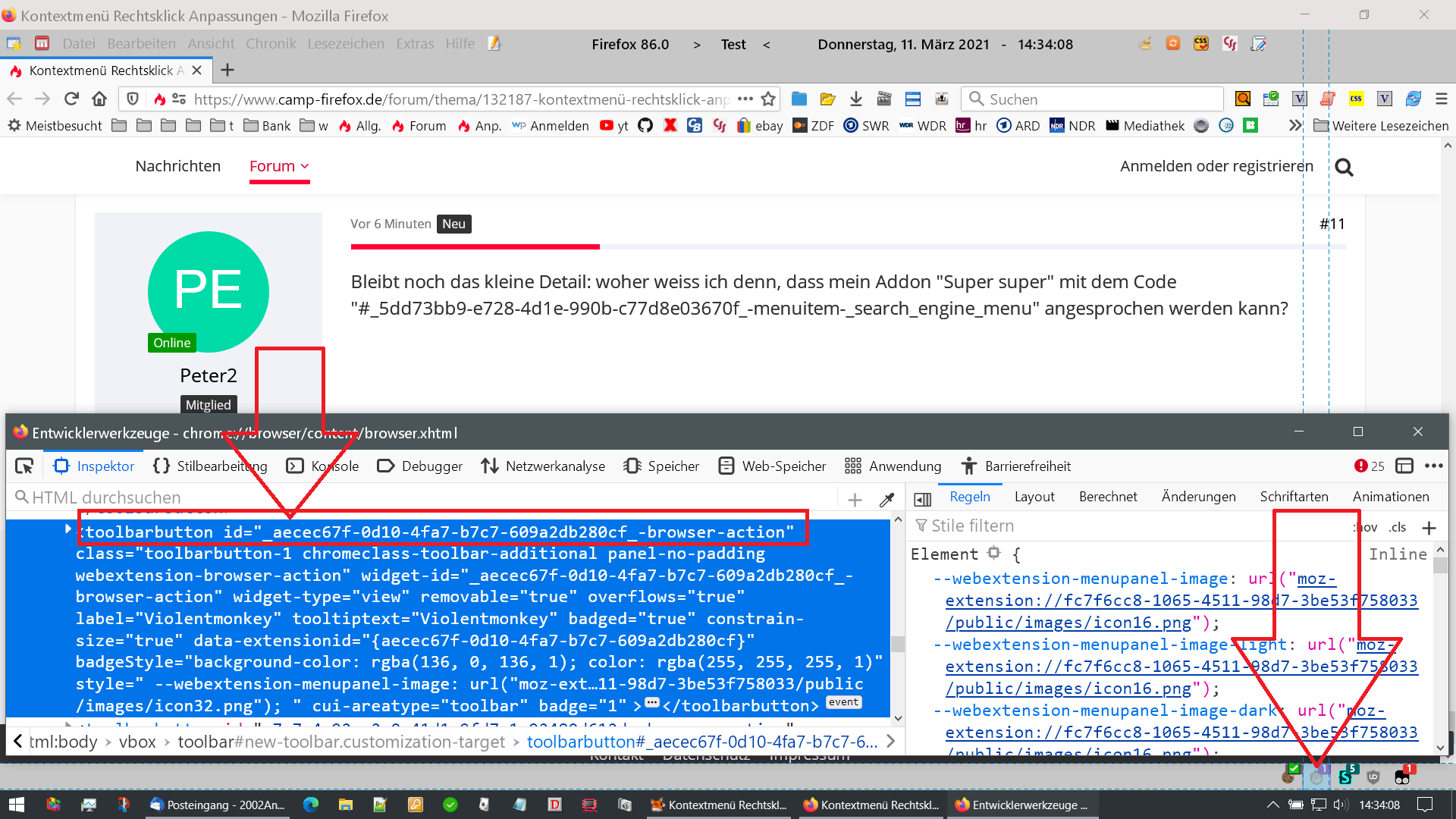

  • Bleibt noch das kleine Detail: woher weiss ich denn, dass mein Addon "Super super" mit dem Code
    "#_5dd73bb9-e728-4d1e-990b-c77d8e03670f_-menuitem-_search_engine_menu" angesprochen werden kann?
  • Die jeweilige genaue Bezeichnung bekommst du mit der Nutzung der Entwickler Werkzeuge:
    Ergänzend dazu:

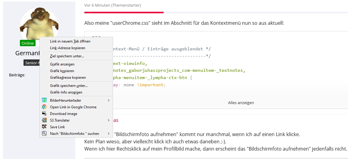

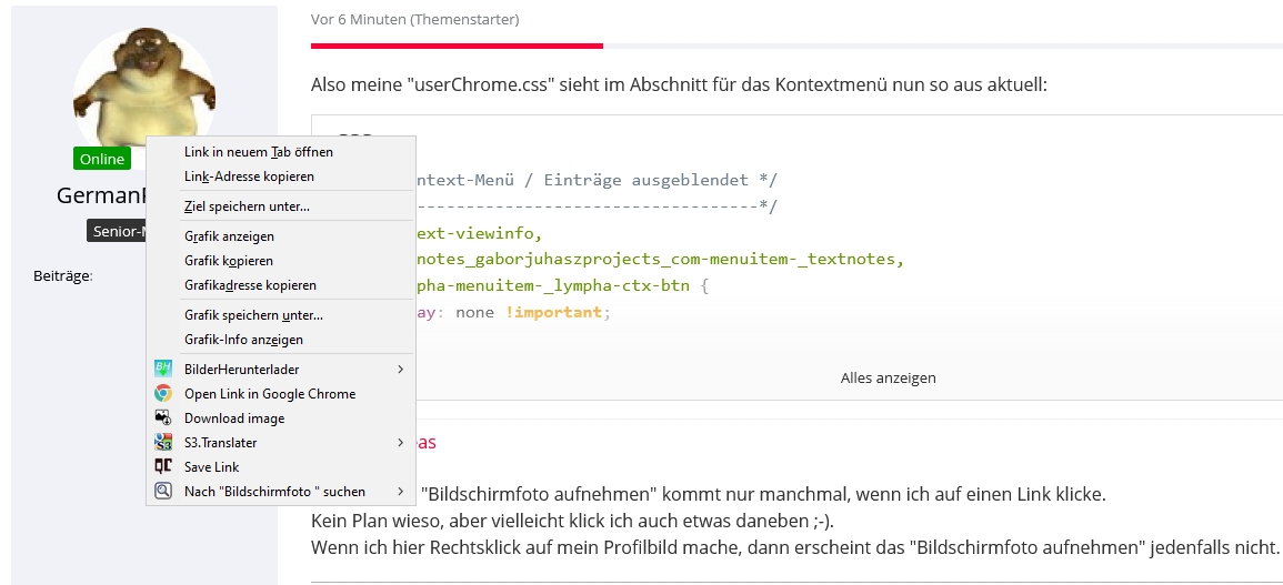

  • Also meine "userChrome.css" sieht im Abschnitt für das Kontextmenü nun so aus aktuell:
    @2002Andreas

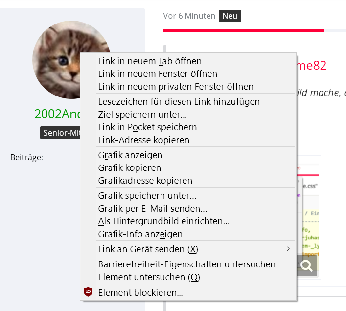

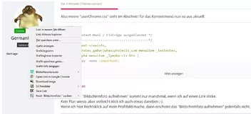

    Das mit dem "Bildschirmfoto aufnehmen" kommt nur manchmal, wenn ich auf einen Link klicke.
    Kein Plan wieso, aber vielleicht klick ich auch etwas daneben ;-).
    Wenn ich hier Rechtsklick auf mein Profilbild mache, dann erscheint das "Bildschirmfoto aufnehmen" jedenfalls nicht.
    Das ist der aktuelle Linksklick auf einen LINK:
    Das sieht soweit eigentlich ganz gut aus !

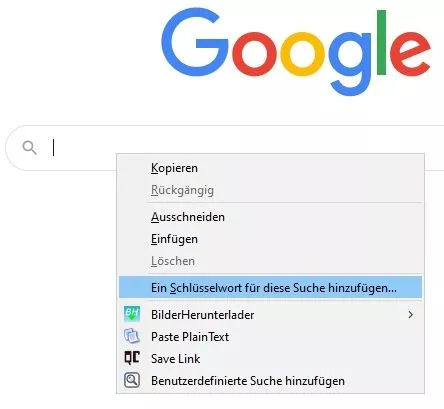

    Was jedoch aktuell noch total abnervt ist der folgende Eintrag, wenn ich IN eine suchleiste klicke ...
    "Ein Schlüsselwort für die Suche hinzufügen" ... was für ein Unsinn für mich jedenfalls.
    Das wäre ein Traum, wenn man diesen Eintrag noch wegmachen könnte.

  • Rechtsklick auf mein Profilbild mache, dann erscheint das "Bildschirmfoto aufnehmen" jedenfalls nicht.
    Ist hier auch so.
    Das habe ich hier so gar nicht :/
    Teste bitte mal auf blauen Dunst:
    menuitem[label="Ein Schlüsselwort für diese Suche hinzufügen…"] {
