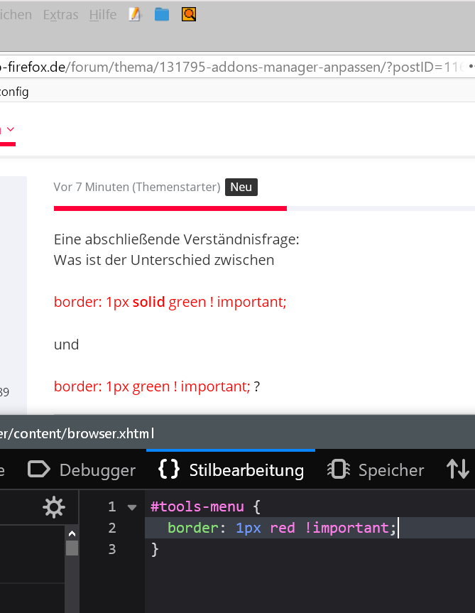

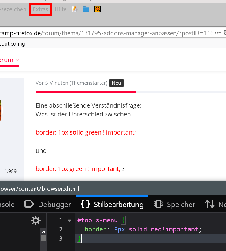

  • border: 1px green kann nur funktionieren, wenn irgendwo danach auch noch border-style: solid definiert ist. Gibt es das nicht, gibt es auch keinen Rahmen. Und steht das vorher irgendwo und der Selektor hat die gleiche Spezifität, dann überschreibst du mit border: 1px green wieder die Definition von border-style. Insofern, wenn man schon den sogenannten Shorthand (border) verwendet, dann sollte man auch border: 1px solid green schreiben. Ansonsten passiert es schnell durch Rumgeschiebe von Code oder durch Ergänzung von neuem Code, dass man eine ursprünglich funktionierende Regel versehentlich außer Kraft setzt.

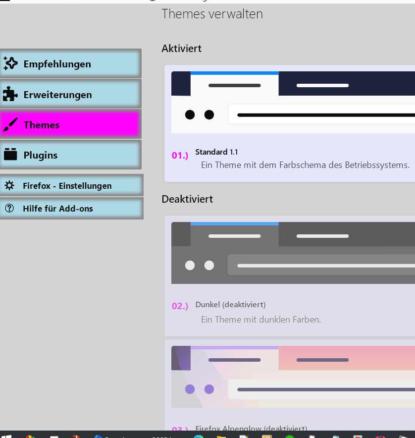

    Was ich allerdings nicht hinbekommen, das alle Container auf der linken Seite, allerdings ist für Hilfe für Addons noch keiner vorhanden, untereinander aufgereiht sind.

  • allerdings ist für Hilfe für Addons noch keiner vorhanden
    ändere dazu in Deinem CSS Code die Bezeichnung
    #helpButton
    auf
    #help-button
    Dann müsste es wieder passen.

  • Leider bewirkt dieses nichts.
    Die Bezeichnung lautet auch
    #help-button
    und nicht
    #help-Button
    So passt es noch besser;)
    Einmal editiert, zuletzt von 2002Andreas (5. Januar 2021 um 12:41) aus folgendem Grund: Ein Beitrag von 2002Andreas mit diesem Beitrag zusammengefügt.
  • Perfekt, so soll es sein und was es ausmacht, statt eines kleinen Buchstabens Großschreibung einzusezten.
    Schon verrückt.
    Wenn es jetzt noch möglich ist, die beiden unteren Container oben mit anzudocken, sodaß ich sie alle untereinander habe.
