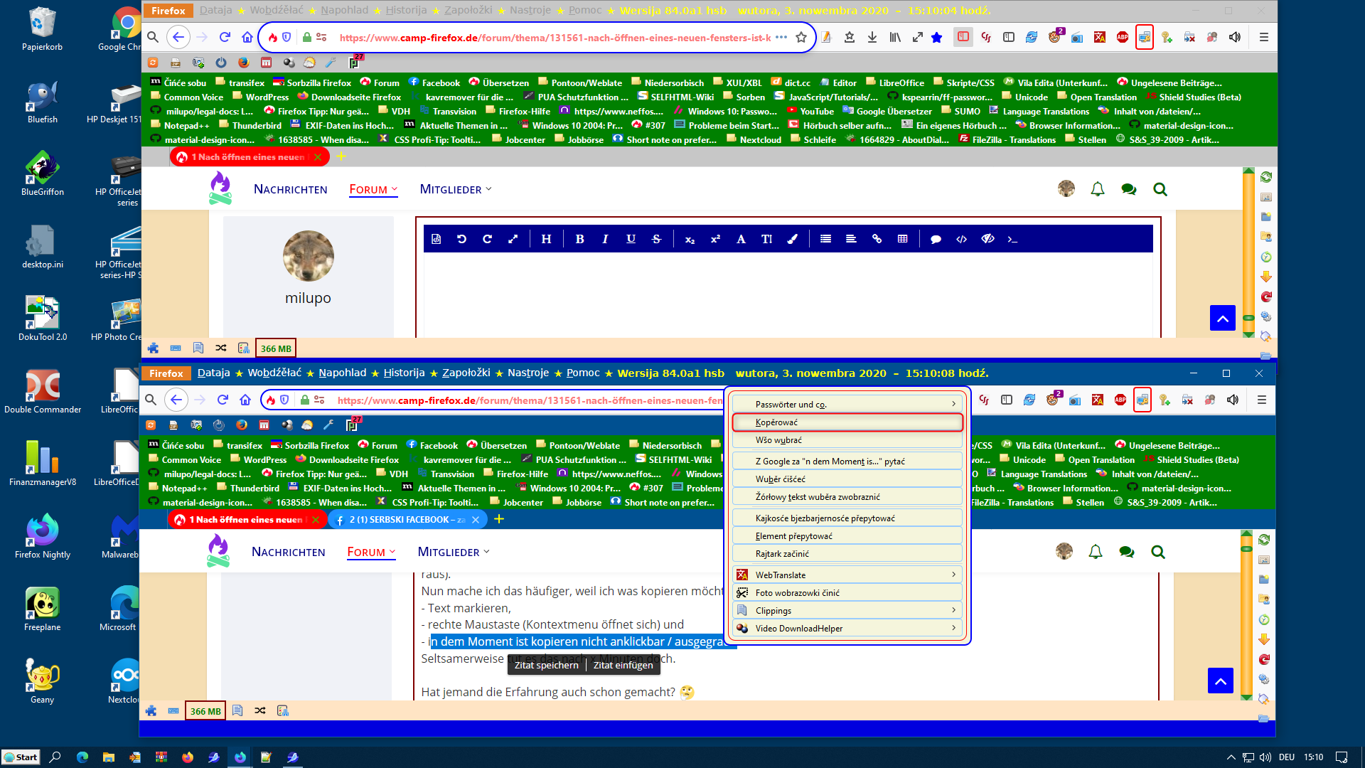

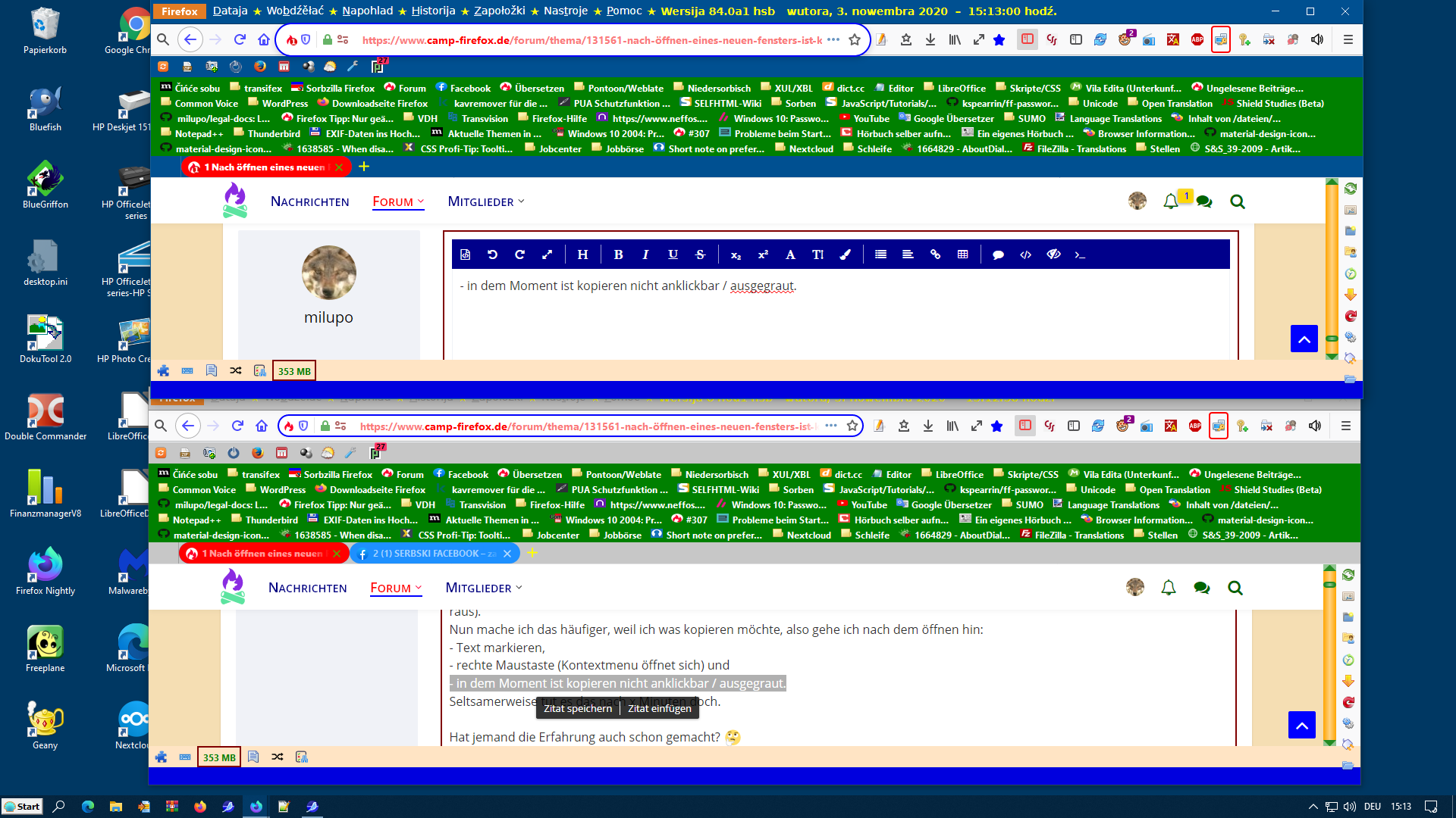

  • - in dem Moment ist kopieren nicht anklickbar / ausgegraut.

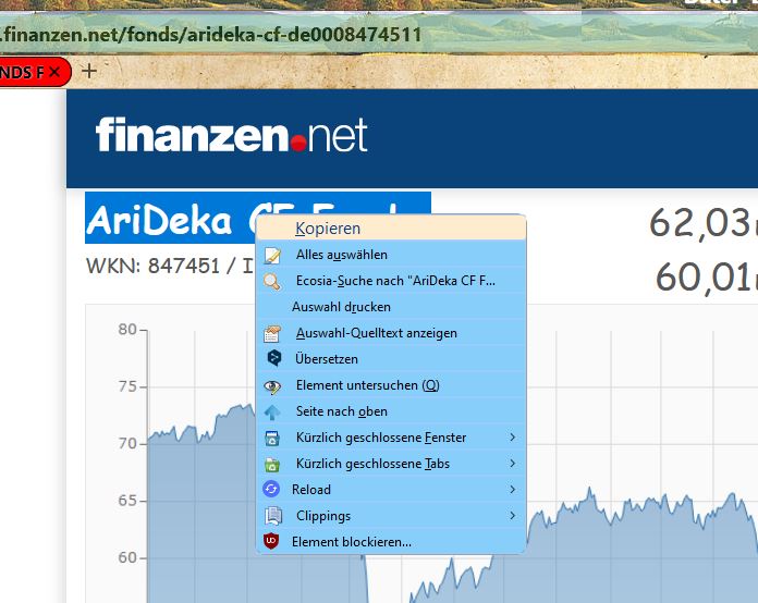

  • Bei mir sind es eher Minuten bis das "kopieren" freigeschaltet wird ;(
    Aber ich versuche den Ablauf nochmal genau zu erklären ;)
    - ein Fenster ist geöffnet, Seite geöffnet
    - ein weiterer Tab wird geöffnet (es ist egal ob per Link aus dem 1. Tab oder eine neue Seite aufgerufen wird)
    - dann fasse ich das neue Tab an und schiebe es rechts raus, nachdem loslassen öffnet sich dabei ein neues Fenster
    - danach markiere ich den gewünschten Text mit der Maus im neuen Fenster (vor dem 1. Buchstaben linke Maustaste, festhalten, ziehen bis letzter Buchstabe)
    - danach loslassen
    - mit der Maus auf den markierten Bereich
    - rechte Maustaste anklicken, es öffnet sich das Kontextmenu
    - dann ist kopieren ausgegraut - nicht anklickbar
    - Auch durch mehrfaches neu markieren und aufrufen des Kontextmenu wird "kopieren" nicht anklickbar
    - Wenn ich zum anderen Fenster wechsel, da was mache und ein paar Minuten später zum "Problemfenster" wechsel, lässt sich nach aufrufen des Kontextmenu das "kopieren" anklicken.
    Es kommt also mit Verzögerung zur Freischaltung. Ein bisschen wie ein "Kopierschutz" in den ersten Minuten... :/

    Aber in Beitrag Nr. 7 ist ein Screenshot wo man das erkennen kann mit dem ausgegrauten Eintrag Kopieren.

    Test1: Text markieren, rechte Maustaste, kopieren ist freigegeben
    Test2: Tab nach rechts raus ziehen, neues Fenster öffnet sich, gleichen Text markieren, rechte Maustaste, kopieren ist gesperrt.
    Test3: während ich diesen Text schreibe, wurde kopieren im anderen Fenster freigegeben. Also mit Verzögerung von ca. 70 Sek. .

  • Test2: Tab nach rechts raus ziehen, neues Fenster öffnet sich, gleichen Text markieren, rechte Maustaste, kopieren ist gesperrt.
    Ist denn da schon der Fokus im neuen Fenster? Vielleicht einfach mal nur hineinklicken.

  • Ist denn da schon der Fokus im neuen Fenster? Vielleicht einfach mal nur hineinklicken.
    Der sollte eigentlich schon durch das Markieren eines Textes dann vorhanden sein :/
    Wollte ich auch gerade schreiben ;)
    Und jetzt funktioniert es hier in allen Profilen womit ich es getestet hatte einwandfrei.
    Nee, mit jedem rausgezogenen Tab und damit neu geöffneten Fenster kommt das Problem vom neuen.
    Wenn ich weitere Tabs rüberschiebe, geht das kopieren erst noch nicht, dann aber, wenn es einmal freigegeben wurde.
    Jetzt waren es ca. 30 Sekunden, also auch da noch Unterschiede... :huh:

  • Wenn ich weitere Tabs rüberschiebe, geht das kopieren erst noch nicht, dann aber, wenn es einmal freigegeben wurde.
    Streichen, war gerade nach rüberschieben doch wieder gesperrt - ca. 25 Sek. (ich sitze hier echt mit der Stoppuhr...) :D

  • Idee: Ich nutze KEINE Lesezeichensymbolleiste, könnte es daran liegen? Wobei ich nicht weiß, wie es Sören Hentzschel hält
    Ich nutze keine Lesezeichen-Symbolleiste. Aber gute Beobachtung. Es bleibt dabei, dass ich das Problem ohne Lesezeichen-Symbolleiste nicht reproduzieren kann. Mit Lesezeichen-Symbolleiste ist das Problem für mich reproduzierbar.
    Deswegen sagte ich ja, dass ein Bildschirmvideo hilfreich gewesen wäre. Da wäre dieser Unterschied dann aufgefallen. ;)
  • Dann spräche es für einen BUG. Vorausgesetzt, das alle Beteiligten mit Lesezeichensymbolleiste diese "gepimpt" haben, also mehrzeilig anzeigen lassen via Script oder Code oder eben alle nicht, was zumindest bei milupo ausgeschlossen werden kann nach seinem Screenshot.
