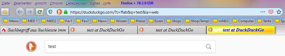

    bei mir öffnen sich alle Links in neuen Tabs, bis auf die, die ich in die Adressleiste eingebe. Das soll so sein.
    Ich verwende die Suchleiste, wenn ich den Suchbegriff per Eingabetaste absende, dann wird die Seite im neuen Tab geöffnet.
    Aber wenn ich im Suchfeld per Pfeil den Suchbegriff absende, dann wird die aufgerufen Seite im gleichen Tab geöffnet.
    Wie kommt denn das und wie schaffe ich Abhilfe?

  • browser.search.openintab in about:config ist auf true zu setzen.
    Das ändert gar nix. Es ist schon immer so dass wenn der Wert auf true ist (ich habe ihn auch auf true) und man gibt in die Suchleiste ein Wort ein und drückt dann die Enter Taste, wird der Begriff in einem neuen Tab geöffnet.
    Drückt man allerdings auf den Pfeil dahinter wird der aktive Tab überschrieben und der Begriff wird im gleichen Tab gesucht
  • hm, dann kann ich mir nur einen Unterschied zwischen den Betriebssystemen vorstellen. Unter Windows (mit relativ frischem Profil getestet) ist es so wie ich schrieb.
  • Das kann ich bestätigen
    Ich auch.
    Mit diesem Script (ich meine es ist von aborix) wird auch ein neuer Tab geöffnet beim Klick auf den Pfeil.
  • Laut deinem Screenshot sind da dann aber Änderungen schon vorhanden.
    Das ist richtig, und der Eintrag browser.search.openintab steht auf true. Betriebssystem ist Win10 x64 Pro, weil das hier auch angedeutet wurde.

  • Danke, das Script funktioniert.
    FuchsFan
    browser.search.openintab steht auf true, mein BS ist identisch mit Deinem.
    8) Gruß camel-joe
    Festes Profil: Gerade nicht vorhanden
    Portable: Die aktuelle ESR / Nightly
  • Ich nutze in Firefox 81 und Nightly das Script aus #8 ergänzt am Ende um einige Zeilen:
    Damit öffnet die Suche immer in einem neuen Tab, egal ob ich mit Eingabetaste oder Klick auf Pfeil die Suche abschließe. Zusätzlich ist das Suchfeld danach wieder geleert..
