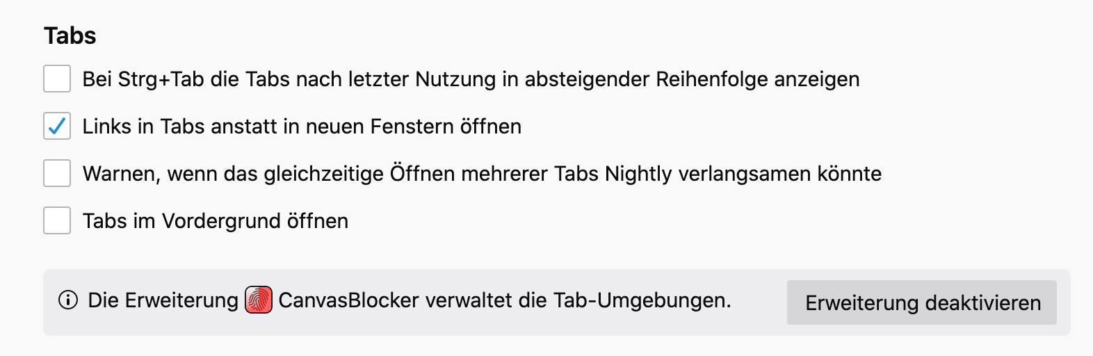

    Was die Erweiterung CanvasBlocker betrifft, siehst du das auch in den Einstellungen von Firefox, dass sie dieses Feature aktiviert:

    Dir mag vielleicht nicht bewusst gewesen sein, dass die Erweiterung CanvasBlocker die Tab-Umgebungen benötigt. Aber dass dem so ist, wird, siehe mein Screenshot, bereits sehr deutlich in den Firefox-Einstellungen angezeigt. Sobald aufgefallen ist, dass die Tab-Umgebungen aktiv sind, wäre mein erster Blick auf die entsprechende Option der Einstellungsoberfläche von Firefox gefallen. Das ist deutlich naheliegender als about:config, da es in about:config gar keine Möglichkeit gibt, zusätzliche Informationen darzustellen. Die Einstellungsoberfläche von Firefox zeigt für diverse Einstellungen an, wenn diese von Erweiterungen verändert worden sind, nicht nur für diese Einstellung.
