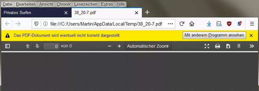

    Hab gerade versucht dieses PDF zu öffnen und herunterzuladen, aber der PDF Viewer meldet nur: "Das PDF-Dokument wird eventuell nicht korrekt angezeigt"
    https://www.rki.de/DE/Content/Inf…publicationFile
    Die Ansicht im Viewer bleibt dabei leer. Die o.g. Meldung wird in einem gelben Balken angezeigt.
    Scheint aber kein generelles Problem zu sein. Andere PDFs funktionieren im Viewer problemlos.
    Ich konnte die betreffende Datei in Google Chrome fehlerfrei anzeigen und auch runterladen. Und nach dem runterladen konnte ich die Datei dann eigenartigerweise auch mit Firefox öffnen und anzeigen lassen.
    Woran mag es liegen, daß der FFViewer das nicht direkt von der Seite korrekt öffnen kann ?
    Hatte auch mal die Addons vorübergehend deaktiviert - aber ohne Erfolg.
    Gruß Martin
    EDIT: Ähm peinlich, jetzt funktioniert es doch !
    Lag auf dem Server vielleicht einfach eine defekte Datei, die jetzt ersetzt wurde ?
    Oder verwendet FF jetzt die bereits heruntergeladene gleichnamige Datei auf meinem Rechner, anstatt die erneut von der RKI Seite zu laden ?

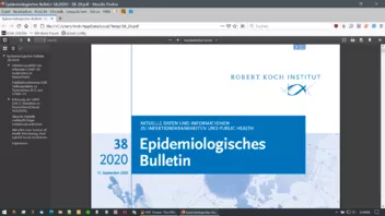

  • Bei mir funktioniert die Anzeige unter Fx ebenfalls nicht, im Nightly schon. Wenn ich in Fx 80 versuche, die Datei in meinem externen PDF-Betrachter zu öffnen, erscheint folgende Fehlermeldung:

    Die Meldung im Bild besagt folgendes
    https://www.tracker-software.com/knowledgebase/…n-certain-files
    Das Teil hat 2.6mb. Datenbestand hier beinhaltet aber zwei unterschiedliche Dateien, eines von vorhin, das andere eben, die sind aber bei 100% ok, Inhalt absolut identisch, aber von vorhin hat noch zusätzliche Daten am Ende, warum auch immer, die wohl nicht am Inhalt beteiligt sind.
    Und es wird hier Firefox erwähnt und kopieren, das würde den Fehler erlären, weil das PDF hier unter %temp% erst gar nicht auftaucht. Was bei euch passiert, kann euch nur ein neues Testprofil sagen, passiert es dort auch, ist es kein Firefox-Fehler, aber bei Lenovo würde mich gar nichts wundern.

    So sah die Fehlermeldung im Viewer beim ersten Versuch aus:
