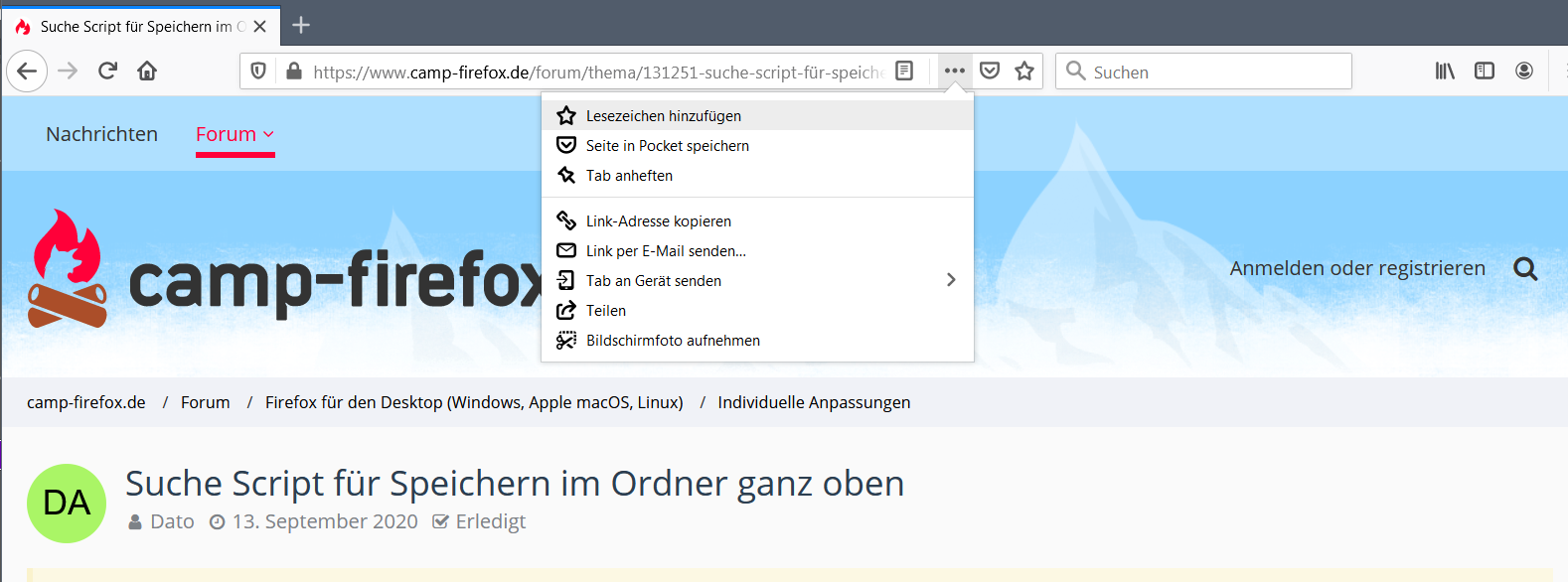

wenn ich den Code in mein Aktuelles Profil einfüge und die 3 Punkte anklicke.
Erscheint NICHT das Auswahlmenü und der Link landet irgendwo in der Bibiliothek (Blauer Hinweis).
wenn ich den Code in ein neues Profil ohne irgendwelche Einstellungen oder Scripte einfüge, kommt das Auswahlmenü bei klick auf den 3 Punkten.
Ich nehme mal an, du meinst das Dialogfenster „Lesezeichen bearbeiten“. Durch einen Klick auf die drei Punkte erscheint da sowieso kein Auswahlmenü. Da erscheint ein Kontextmenü. Ich nehme mal an, du gehst da auf den Eintrag „Lesezeichen hinzufügen“. Wenn du damit ein Lesezeichen hinzugefügt hast, ändert sich dieser Eintrag in „Lesezeichen bearbeiten“. Klicke darauf und der Dialog „Lesezeichen bearbeiten“ erscheint. In diesem Dialog gibt es unten eine Einstellung „Eigenschaften beim Speichern bearbeiten“. Wenn das Fenster „Lesezeichen bearbeiten“ in Zukunft immer erscheinen soll, musst du davor ein Häkchen einfügen. Bestätige dann mit Klick auf die Schaltfläche „Fertig“.

Nur mal so: Um ein Lesezeichen abzuspeichern, reicht ein Klick auf den Stern. Mit dem Häkchen kommt auch dort das Fenster Lesezeichen bearbeiten.
den Stern habe ich ausgeblendet.
In den Bildschirmfotos von Beitrag #9 ist er aber zu sehen.
Kannst ihn ja wieder einblenden und dich dran gewöhnen. Ab Mai ist es nämlich vorbei mit dem Ausblenden.
Proton?
Exakt. Das Drei-Punkte-Menü verschwindet dann wieder, weil's niemand genutzt hat.
