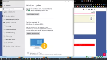

  • Hast du das selbst installiert oder wurde es dir über Windows Update angeboten.
    Das Update 2004 wird nicht ohne Zutun des Users installiert.
    Wie hätte ich das verhindern können? Ich habe garantiert nichts getan, um das Update aktiv herbeizuführen. Mir wurde per Meldung nur gesagt, ich müsse das System neu starten wegen eines Updates. Wie gesagt, dachte ich an nicht an die Version 2004, zumal ja nicht mal 1909 installiert war.
    Oswald
    Wer hat das gesagt? Wobei noch nicht ausgeschlossen ist, das du oder ein installiertes UpDate-Programm das UpDate nicht händisch angestoßen hat... Möglicherweise wird aber 2004 nun auch korrekt von Windows im Rahmen von Auto-UpDate angeboten. Hier kommt es jedenfalls noch nicht zum Tragen.

    das ist aber keine Lösung. Wenn Windows Update selbst das Upgrade anbietet, sollte man das auch installieren. @MatzeUniCH hat ja beschrieben, dass es nicht am Upgrade liegt.
    Wer hat das gesagt?
    Du kennst den Dialog nicht, wenn Windows die Updates im Hintergrund heruntergeladen und installiert hat und zu einem Neustart auffordert?
  • Doch den kenne ich, das heißt aber noch nicht, das das es in diesem Falle ebenfalls Windows war. :)
    Wird den 2004 bereits als automatisches UpDate angeboten? Dann wäre mein Beitrag dahingehend obsolet..
  • Wird den 2004 bereits als automatisches UpDate angeboten?
    Hallo :)
    ja, selbstverständlich, und zwar schon eine ganze Weile, siehe z.B. Microsoft weitet Verteilung von Windows 10 2004 an ältere Systeme aus. Ich habe es auch schon auf 2 Systemen bekommen (auf denen allerdings die Version 1909 installiert war).
  • Logisch.
    Wie immer bei großen Updates bedeutet die allgemeine Freigabe nicht, dass nun auch jeder Nutzer von Windows 10 direkt und automatisch mit der Aktualisierung ausgestattet wird. Vielmehr geht Microsoft den bewährten Weg des gestaffelten Roll-Out, bei dem das Update über Wochen schrittweise immer mehr Personen zugänglich gemacht wird.
    Quelle
    Bei wurde auch die Meldung aus Beitrag 38 auf einem meiner Rechner angezeigt obwohl ein anderer schon das Update erhalten hatte. Komischerweise erhielt der älteste Rechner das Update als erster (war auch schon beim Update auf 1909 so) und die anderen kamen einige Tage später an die Reihe.
  • Hier liegt schon ein kleines Problem. Ich habe definitiv nichts dazu getan, mir ein unerwünschtes Update aufzuhalsen. Also das mit dem händisch kann definitiv außen vor bleiben - und von einem Updater sollte ich zumindest wissen.
