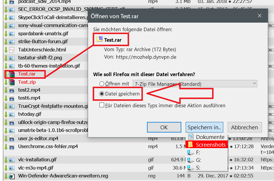

  • Bei mir wird nichts geöffnet. Bekommst du dieses Fenster:
    Ist jetzt Sorbisch, aber bei mir ist immer „Dataju składować (Datei speichern)“ aktiviert und nach Klick auf „Składować do“, das ist die Speichern-Schaltfläche des Skripts, wird immer dahin abgespeichert, wohin ich es speichern möchte. Direktes Öffnen mit WinRAR geschieht nur bei "Wočinić z (Öffnen mit)“ und Klick auf W porjadku (OK).
  • Bekommst du dieses Fenster:
    Ja, milupo, das Fenster erscheint. Wenn es dann kommt, setze ich grundsätzlich den Punkt bei "Datei speichern", bediene den Button "Speichern nach" (ist so von mir im Script benannt), und wähle den Ordner danach im Menü aus. der Download beginnt, endet mit dem automatischen öffnen der Datei. Wieso nur , das ist die Frage, weil es ja nicht nur bei mir so ist. Und es war ja nie so, erst jetzt.

    In Fx 78.0.2 tritt das Problem tatsächlich auf. Bei Klick auf Speichern in/nach wird die Datei aber am festgelegten Ort abgespeichert. Probiere mal, ob die alte Version des skripts aus Beitrag #8 von Endor nicht doch wieder funktioniert, obwohl ich das nicht glaube.
