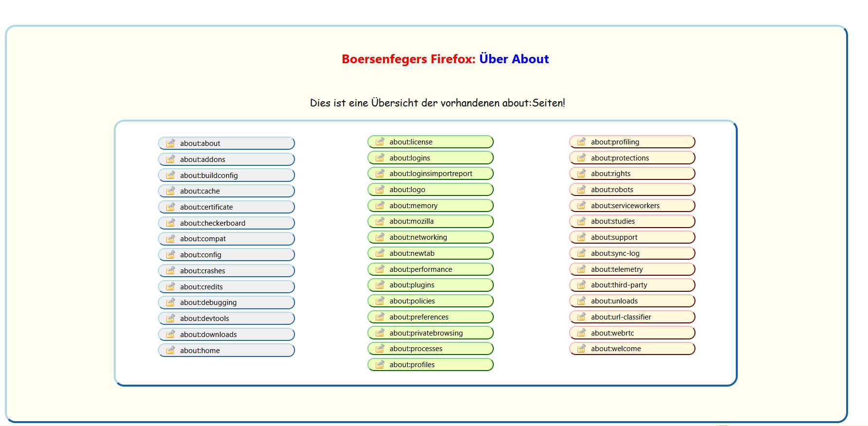

  • Könntest Du mir diesen Teil mal geben,
    Für meinen Teil habe ich ja Änderungen gemacht, nutze dort bei Hover auch kein Border.
    Das wäre der Abschnitt bei mir nach Zeile 108 bis vor Zeile 148.
    Sieht dann bei Hover so aus:
    Grüße vom FuchsFan

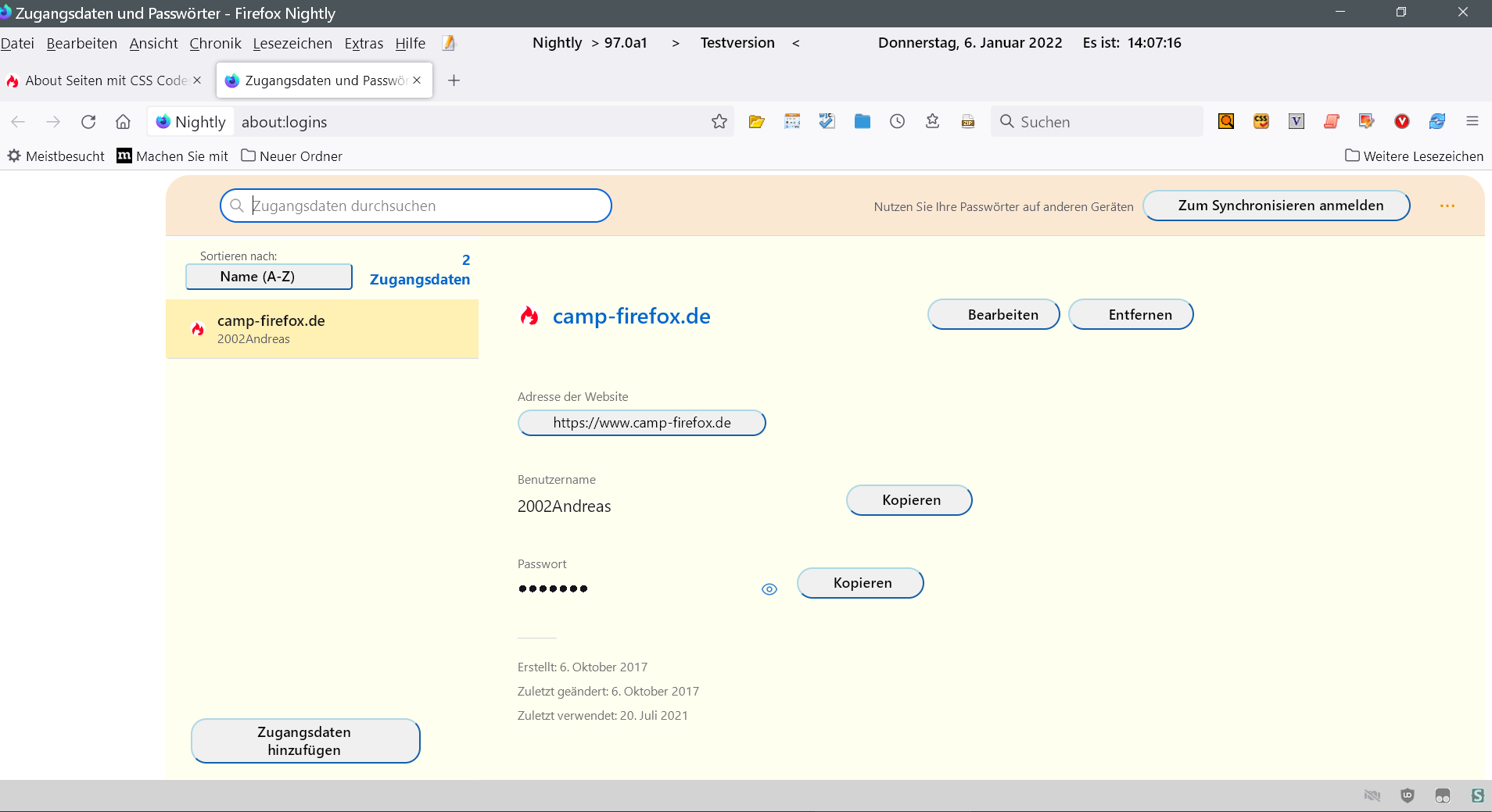

  • Endor
    Ich grüße Dich , Endor! :)
    Kannst Du bitte mal den Code von about:logins und about:loginsimportreport überprüfen.
    Dieser will in Nightly nicht mehr richtig funktionieren.
    Edit:
    Gerade festgestellt, auch in der beta nicht.
    Grüße vom FuchsFan
  • Kann/muß ich für Nightly bestätigen... :)
    bei logins ist der linke Teil zu schmal, so daß die Anzahl hinter dem Body verschwindet..
    bei loginsimport ist die Anzeige an den rechten Rand gerutscht..
  • bei loginsimport ist die Anzeige an den rechten Rand gerutscht..
    Das hat nichts mit einer Anpassung zu tun, das ist standardmäßig so und auch nicht weiter relevant, da es gar keinen Grund gibt, das in einem Tab aufzurufen. Das ist der Inhalt eines Dialogs, der als Teil von about:logins erscheint, wenn man Passwörter als CSV-Datei importiert. Würde man das in einem Tab aufrufen, würde man eine völlig sinnbefreite Seite sehen, die überall "0" als Wert zeigt.
  • Hallo zusammen.
    Für about:logins im Nightly bitte mal testen:
    Hoffe es passt nun.
  • Hallo 2002Andreas
    Vielen Dank für den Hinweis. :thumbup:
    Ja das aus Zeile 6 wird hier auch nicht angezeigt.
    Muss ich gleich noch ändern. Des weiteren hatte ich zwei
    Anpassungen vergessen wieder zu entfernen. =O
    Demnächst kommt eine neue Version.
    So bitte nochmal testen:
