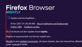

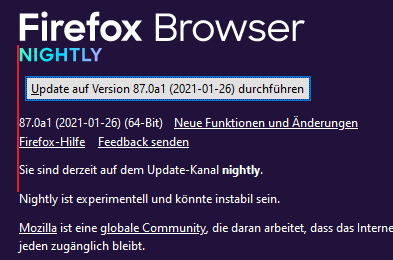

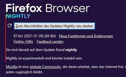

Jetzt noch einige Bilder, wobei auf die rote Linie als Markierung geachtet werden sollte. Die Angaben zur Version, usw. sind beim Start nach rechts gelagert.
Kommt nach der Suche der Button, dann springt alles einen Schritt nach links.
Wird der Button betätigt, dann geht alles in die rechte Position zurück.
Ich vermute mal, da muss nachgebessert werden.
Da liegt dann das Missverständnis vor: Korrigiert wurde lediglich die Ausrichtung des Icons, nichts sonst. Das, was du jetzt gezeigt hast, wirst du vermutlich selbst melden müssen, denn soweit ich das sehe, gibt es dazu noch keine Meldung, was auch nicht verwunderlich ist, da diesen Button nur die wenigsten zu Gesicht bekommen. Und da Nightly-Versionen sowieso nur von wenigen genutzt werden und von denen auch nur ein Teil Fehler meldet, bleibt keine große Menge an Nutzern, welche diesen Fehler melden könnten. ![]()
Alle bis auf einen Eintrag haben ein Icon.
Siehe deine Screenshots.
Nur der eine Eintrag (Bild 2)hat keinen, und darum rutscht alles nach links.
Hier mal der Hintergrund in rot:
Wie du sehen kannst, sind dann auch die beiden Reihen darunter davon betroffen.
Du könntest dir also auch vor diesen Eintrag ein eigenes Icon einfügen, oder ihn und die Reihen darunter etwas nach rechts verschieben.

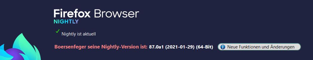

Bei mir ist das Icon ein bisschen verrutscht!
Kann man es ein klein wenig nach unten korrigieren?
Hier mein Komplettcode dazu:

	Vielen Dank!  ![]()
Das mal zusätzlich dem Code hinzufügen, Wert anpassen. Probier mal bitte, müsste mit der Schrift auf gleicher Höhe liegen.
Teste bitte mal:

	In Zeile 107 habe ich den Wert verändert.
Zeile 109 - 111 zusätzlich eingefügt.
Ich habe den Vorschlag von 2002Andreas eingearbeitet und bin damit sehr zufrieden!
Vielen Dank an Euch beide!  ![]()
