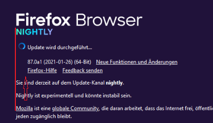

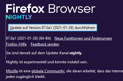

    Doch, milupo, das ist es doch gerade. Erst wenn ein neues Update verfügbar ist, und der Dialog wird gestartet, dann beginnt sofort die Suche nach Updates ( nur suchen und benachrichtigen unter Einstellungen). Ist ein Update vorhanden, so erscheint sogleich der Button zum Installieren. Dieses ist der entscheidende Moment, wenn alles einen Schritt nach links springt , nur dann. Wenn ich dann nach dem Update, oder auch später den Dialog wieder aufrufe, und es gibt kein Update, dann verändert sich auch nichts.
    Grüße vom FuchsFan
  • Erst wenn ein neues Update verfügbar ist, und der Dialog wird gestartet, dann beginnt
    Nur zur Kenntnis, mit dem heutigen Update ist der Fehler immer noch vorhanden ( Erklärung dazu in meinem Beitrag darüber ).
    Jetzt noch einige Bilder, wobei auf die rote Linie als Markierung geachtet werden sollte. Die Angaben zur Version, usw. sind beim Start nach rechts gelagert.
    Kommt nach der Suche der Button, dann springt alles einen Schritt nach links.
    Wird der Button betätigt, dann geht alles in die rechte Position zurück.
    Ich vermute mal, da muss nachgebessert werden.
    Grüße vom FuchsFan

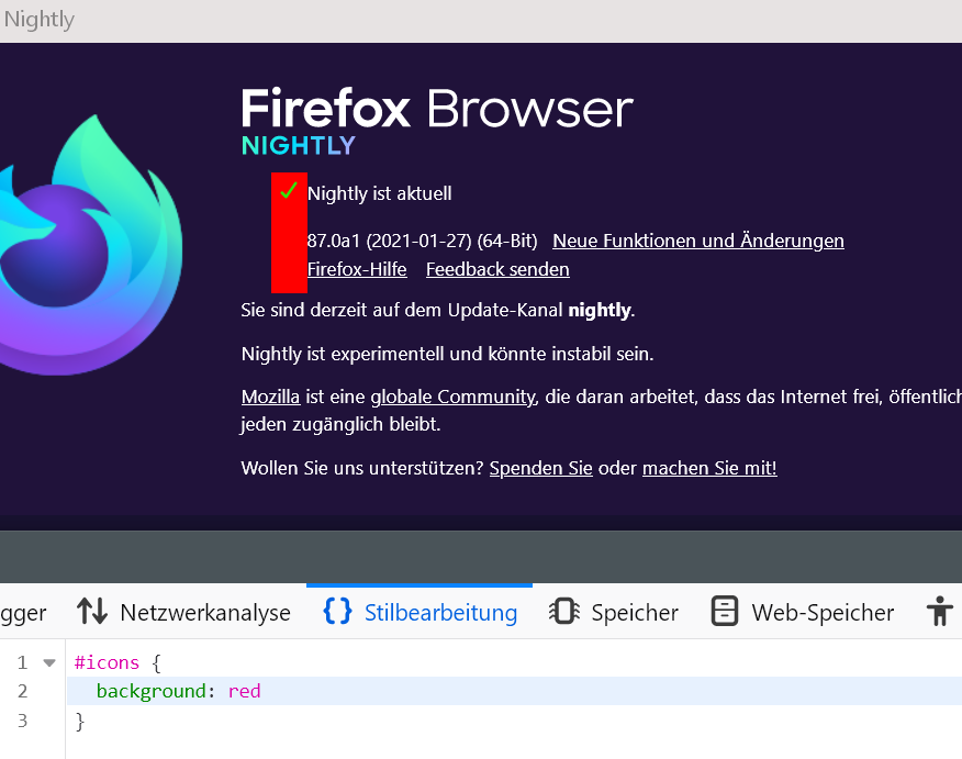

  • sind beim Start nach rechts gelagert.
    Alle bis auf einen Eintrag haben ein Icon.
    Siehe deine Screenshots.
    Nur der eine Eintrag (Bild 2)hat keinen, und darum rutscht alles nach links.
    Hier mal der Hintergrund in rot:
    Wie du sehen kannst, sind dann auch die beiden Reihen darunter davon betroffen.
    Du könntest dir also auch vor diesen Eintrag ein eigenes Icon einfügen, oder ihn und die Reihen darunter etwas nach rechts verschieben.
    @-moz-document url-prefix("chrome://browser/content/aboutDialog.xhtml"){
    #updateBox {
      margin-left: 22px !important;
    Den Wert musst du dir dann anpassen.
    Kannst das ja mal testen wenn du magst.
  • Mit diesem Schnipsel ist die Box linksbündig fest verankert. Der Nachteil, wenn die Icons in Action starten, dann springt die Box nach unten, Throbber, usw. erscheinen dann darüber. Ausblenden wäre dann wohl noch eine Möglichkeit, aber das ist wohl nicht im Sinne des Erfinders.

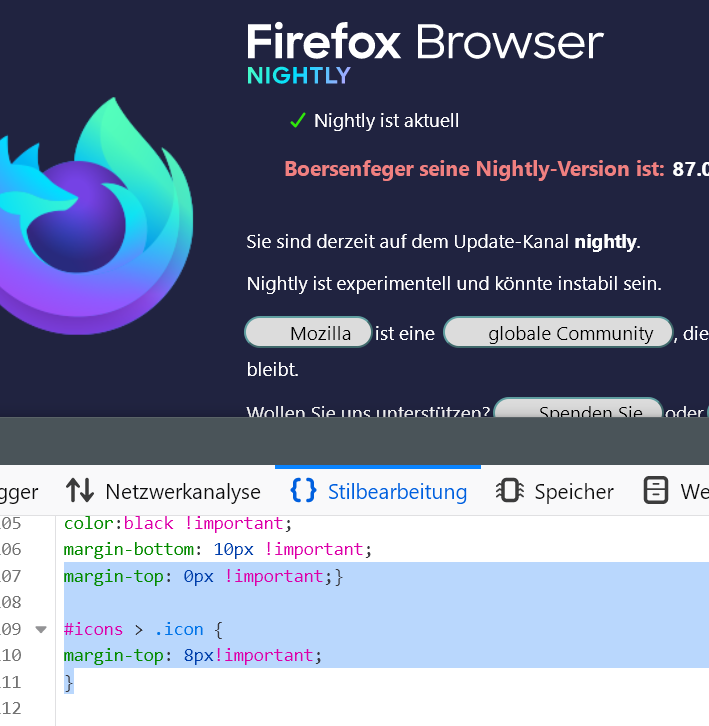

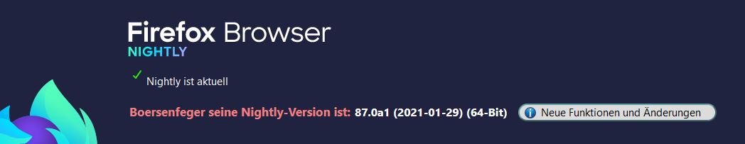

  • Bei mir ist das Icon ein bisschen verrutscht!
    Kann man es ein klein wenig nach unten korrigieren?
    Hier mein Komplettcode dazu:
    Vielen Dank! :)
  • Kann man es ein klein wenig nach unten korrigieren?
    Das mal zusätzlich dem Code hinzufügen, Wert anpassen. Probier mal bitte, müsste mit der Schrift auf gleicher Höhe liegen.
    #updateBox img.icon.apply,
    #updateBox img.icon.noUpdatesFound,
    #updateBox img.icon.update-throbber{
        margin-top: 25px !important;
    Grüße vom FuchsFan
  • das Icon ein bisschen verrutscht!
    Teste bitte mal:
    In Zeile 107 habe ich den Wert verändert.
    Zeile 109 - 111 zusätzlich eingefügt.
