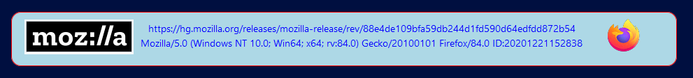

  • Für das große Feld in der Mitte des Dialogs RE: About Seiten mit CSS Codes anpassen nutze ich ein Script von Endor. Nun habe ich dazu einige Anpassungen vorgenommen, die dann so aussehen:
    Das rechte Icon habe ich mit folgendem Code eingefügt:
    #rightBox::after{
    content: "''"  !important;
    background: url("file:///C:/FoxIcons/Bild214.png") no-repeat !important; /* Icon rechte Seite */
    padding-top: 60px!important;
    margin-left: 700px !important;
    padding-right: 60px!important; }
    Die Sache hat einen kleinen Schönheitsfehler, den ich nicht weg bekomme. Nehme ich das Script raus, so wird das Icon angezeigt, aber auch die beiden Striche aus dem Code (mit Script liegen sie auf der Linie).
    Wie müsste der Code lauten, damit die Anstriche dort nicht mehr gezeigt werden?
    Grüße vom FuchsFan
  • Nehme ich das Script raus, so wird das Icon angezeigt, aber auch die beiden Striche aus dem Code (mit Script liegen sie auf der Linie).
    Du verwechselst hier was. Es ist logisch, dass die Striche drin bleiben, denn die hast du per CSS hinzugefügt. Eigenschaft content. Wenn du die content:-Zeile im CSS-Code entfernst, werden die auch nicht mehr angezeigt. Das Skript hat damit gar nichts zu tun.
  • Dann gib doch content: "" an: So wie du es geschrieben hast, wird ein Leerzeichen innerhalb von einfachen Anführungszeichen eingefügt.
  • grisu2099 Du hast ja ein scharfes Auge. :thumbup:
    FuchsFan: Die Grafik kannst du auch so einbinden:
    content: url("file:///C:/FoxIcons/Bild214.png") !important;
    Die Zeile mit background: muss dann natürlich wegfallen.
  • Die Grafik kannst du auch so einbinden:
    Ja, milupo, das habe ich alles durch, Grafik wird angezeigt, aber du (ich) bekommst sie nicht von der Stelle in die richtige Position gebracht. Weder padding, noch margin bewirken da was, überhaupt keine Reaktion.
    Das war und ist der richtige (?) Ansatz, damit sind dann die Striche weg content: "" !important;. Danke !:thumbup::)
