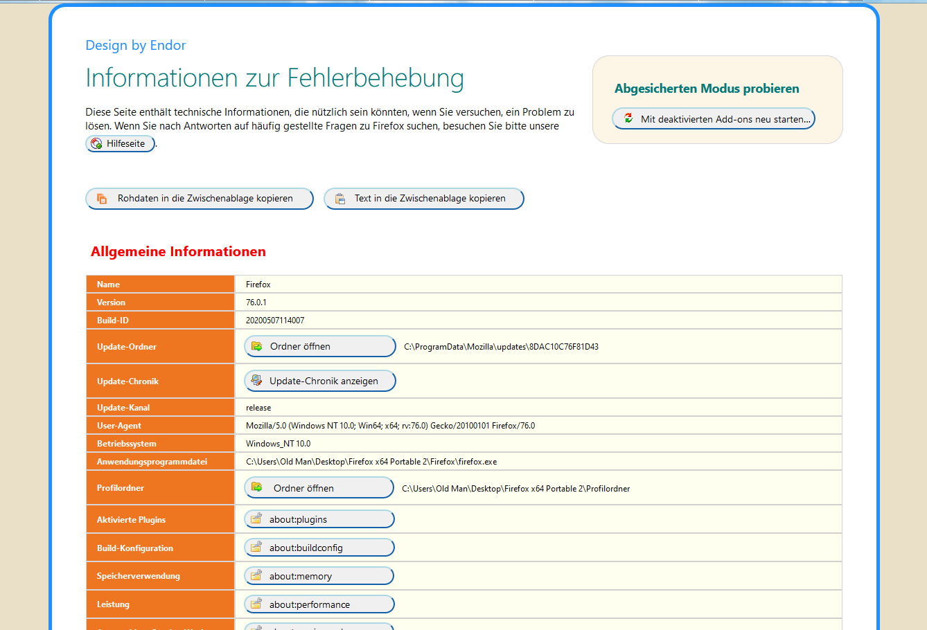

    So, Endor, da mich der Einwurf von Sören auch zum Nachdenken bewegt hat, und ich ihm absolut Recht geben muss, dass in der weiteren Entwicklung immer neue Anpassungen vorgenommen werden, es dann dadurch immer wieder zu Nachbesserungen bei deinen bewunderswerten Arbeiten kommen muss (kann). Besonders fällt mir das aber jetzt schon bei about:support auf, für jede Version von Fox eine andere Variante. Und es nimmt ja auch jetzt noch kein Ende, weil jeder eine andere Hardware, bzw. Konfiguration verwendet, die dann unterschiedliche Anpassungen erfordert.
    Um dem gerade bei about:support aus dem Weg zu gehen, habe ich deine Datei dazu mal nach meinen Wünschen angepasst. Diese Version läuft bei mir auf allen Fox-Versionen (76 bis 78) ohne Fehler.
    Dich würde ich bitten, dir den Code nochmal anzusehen, ob ich auch alles richtig untergebracht habe.
    Grüße vom FuchsFan

  • Die obere Regel ist für die linke Zelle und die untere für die rechte Zelle.
    Hallo, milupo !:)
    Ich habe deinen Code mal in der abgespeckten Version von hier RE: About Seiten mit CSS Codes anpassen probiert, die Ecken werden abgerundet. Aber auch nicht bei allen Feldern, z.B Grafik, Allgemeine Info, usw. Was aber auffällt, der Hintergrund an den Ecken ist dann wieder zu sehen. Du sagtest, dass du es oben gelöst hast. Wie?
    Grüße vom FuchsFan

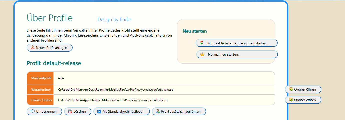

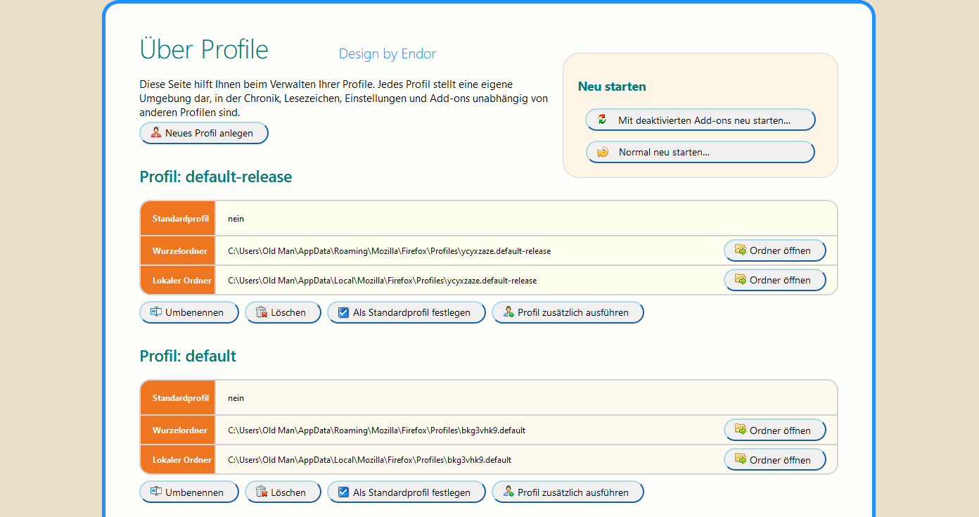

    Eine Sache habe ich da noch in about:profile. Die rechten Button "Ordner öffnen", wie bekomme ich die weiter nach links.
    Im zweiten Bild habe ich das Feld so weit nach rechts verbreitert, dass sie dann dort hin kommen, wo ich sie haben möchte.
    Im ersten Bild nur zur Andeutung, wie es normal aussieht.
    Edit:
    Danke, Andreas, ich habe es doch noch gefunden. Alles erledigt!
    Grüße vom FuchsFan
    Einmal editiert, zuletzt von FuchsFan (21. Mai 2020 um 23:13)
  • Kannst du die betreffenden Zeilen bitte mal posten?
    Du musst in dem Code auf Bild12.png achten (zwei Blöcke/ hover nicht). In diesen Block fügst du margin-right ein, mit für dich passenden Werten.
    Der Anfang sieht dann so aus:
    #profiles > div:nth-child(n+1) > table > tbody > tr:nth-child(2) > td > button{
        -moz-appearance:none!important;
        background: #F0F0F0  url("..//icons/Bild12.png")no-repeat !important;
        margin-left: 5px !important;
        margin-right: 310px !important;
    Grüße vom FuchsFan
