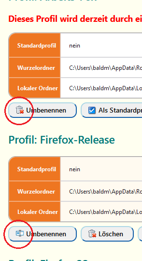

  • hier mein Code für about:profiles - Nightly
    Das hast Du sehr gut gelöst mit der Anordnung. :thumbup:
    Das wäre aber noch zu lösen, und ich komme da nicht weiter. Bei dem Profil, dass mit dem Profil-Manager verwaltet wird, stimmt die Reihenfolge nicht mit den Button (Icon) überein.
    Hast Du da noch eine Lösung?
    Grüße vom FuchsFan

  • stimmt die Reihenfolge nicht mit den Button (Icon) überein.
    Das ist es ja immer, was ich versuche zu erklären ;)
    Solche Bezeichnung sollte man immer vermeiden, wenn es eine ID dafür gibt:
    #profiles > div:nth-child(n+1) > button:nth-child(3){
    Die ID dafür wäre:
    [data-l10n-id="profiles-rename"] {
    Damit werden dann alle Button mit dem Namen: Umbenennen angesprochen, egal an welcher Stelle er steht.
    Außerdem kommt sich Zeile 223 mit Zeile 249 in die Quere, weil jeweils der Button mit einer Zahl angesprochen wird, aber die Reihenfolge nicht stimmt.
    Auch für die anderen Button würde ich immer die ID nehmen.
    Beispiel für: Löschen
    [data-l10n-id="profiles-remove"]

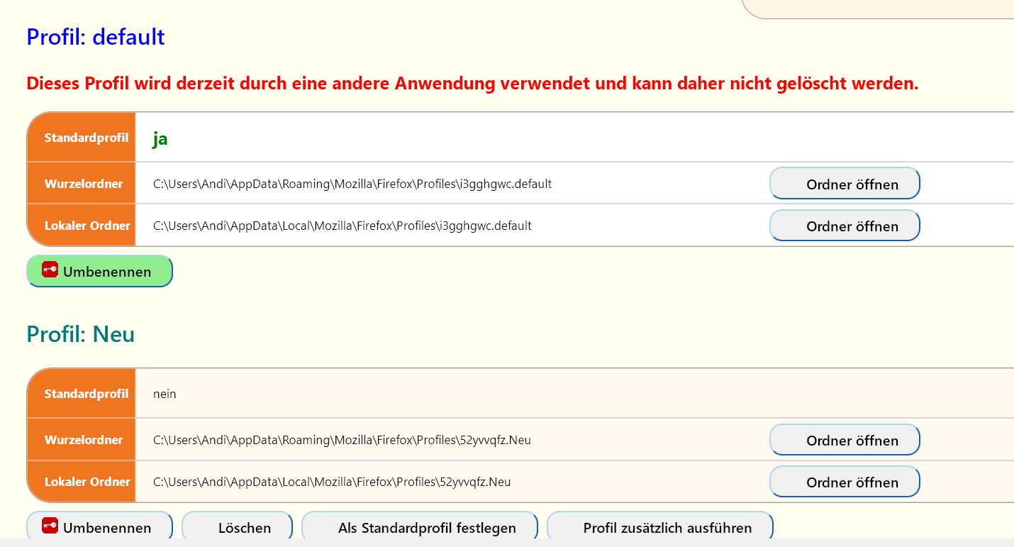

  • versuche es überall zu ändern.
    Teste bitte mal.
    Fehlende Icons musst du dir einfügen.
    Zusätzlich habe ich das Standard-Profil etwas hervorgehoben:
  • Teste bitte mal.
    Du hast mir ja die ganze Arbeit abgenommen, danke, danke. :thumbup:

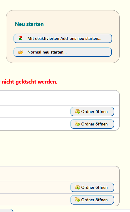

    Eine Sache würde ich aber ändern, damit die Button Ordner öffnen an der vorgegebenen Stelle arretiert bleiben.
    Bei body das position: relative !important; hinzufügen, und dann in den Zeilen 215 und 218 die gewünschte Lage einstellen.
    Das habe ich schon vor langer Zeit so eingerichtet, dann bleiben auch die Button an der Stelle, wenn z.B. über Ansicht die Sidebar eingeschaltet wird.
    Grüße vom FuchsFan
    hier mal meine Variante für den Button für den Wurzelordner.
    Die Werte müssen gegebenenfalls angepasst werden.

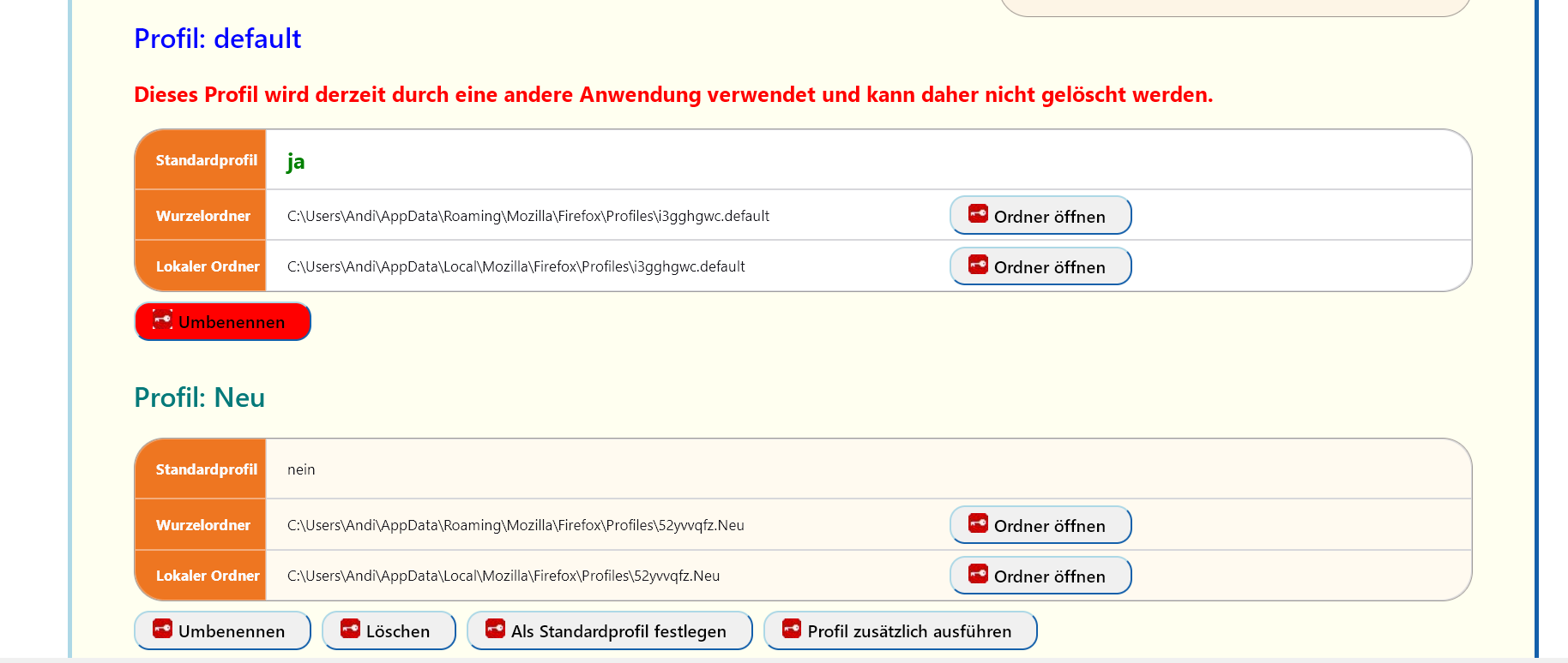

  • Hallo FuchsFan.
    Teste bitte nochmals müsse nun passen.
    Mein Code hat jetzt 318 Zeilen.

  • Mein Code hat jetzt 318 Zeilen.
    307 ;)
    Ich habe mal alles eingerückt, wie Sören es vorgeschlagen hat.
  • Fast. Innerhalb der @-moz-Regel war der Code noch nicht eingerückt. Hier erledigt, außerdem :after in ::after geändert, weil die Schreibweise mit nur einem Doppelpunkt nur aus Kompatibilitätsgründen zu uralten Versionen des Internet Explorers existiert. Außerdem habe ich bereinigt, dass zwischen Eigenschaft und Wert mal gar kein Leerzeichen, mal eines und mal zwei waren. Ist doch gleich viel besser lesbar. Und jedes vernünftige Programm zum Schreiben von Code kann sowas quasi mit einem Klick formatieren, ist also keine Arbeit. ;)
