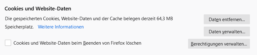

    ich bekomme ständig im Firefox oben per gelb hinterlegtem Hinweis die folgende Nachricht angezeigt:
    Firefox hat nur noch wenig Speicherplatz zur Verfügung. Webinhalte werden eventuell nicht richtig angezeigt. Sie können gespeicherte Daten im Menü Einstellungen - > Datenschutz & Sicherheit -> Cookies und Websitet-Daten löschen.
    Daneben ist ein Link in die Einstellungen, wo ich die Daten löschen kann. Das Problem: Da liegt teilweise überhaupt nicht viel. Im angehängten Screenshot reden wir z.B. von rund 60 MB.
    Irgendwann ist es dann tatsächlich so, daß Websites nicht mehr richtig laden oder z.B. gar nicht mehr anfangen möchte ein Video abzuspielen.

    Was das Bild angeht, 60mb sind eine Menge, viel zu viel. Da würde sich ein neues Profil anbieten.

  • Was das Bild angeht, 60mb sind eine Menge, viel zu viel. Da würde sich ein neues Profil anbieten.
    Wir hatten das schonmal, dass du das behauptet hast, dass das ja so viel sei. Und ich hatte schonmal erklärt, dass das Quatsch ist. So sieht's übrigens bei mir aus:

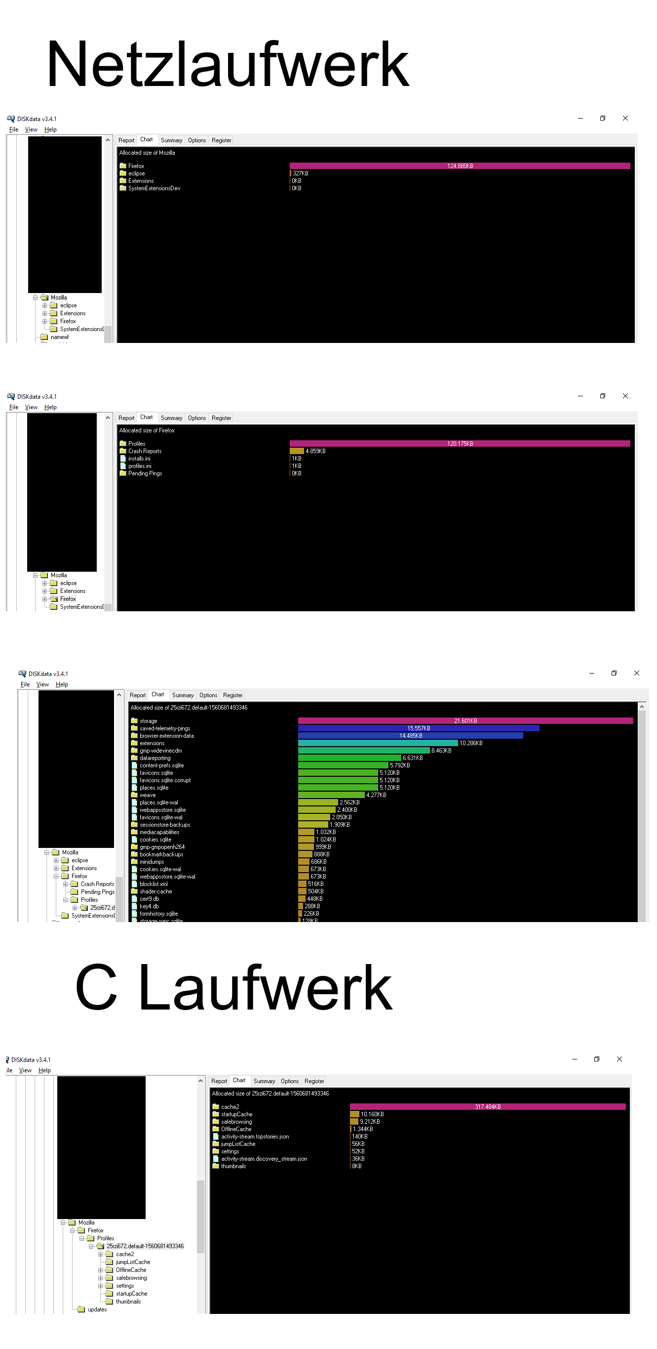

    Die Seite in den Einstellungen beziffert die Speichergröße gerade auf rund 300 MB. Mit einem Programm ähnlich wie Treesize habe ich mir jetzt mal den Profilordner vom Firefox innerhalb von Appdata\Roaming angeschaut (auf Netzlaufwerk umgeleitet). Das ist deutlich kleiner (siehe Grafik).
    Hingegen der Speicherbedarf auf Appdata\Local entspricht den 300 MB (liegt auf Laufwerk C, nicht umgeleitet). Ich würde jetzt folgern er beschwert sich daher eher über den Zustand von C anstatt vom Netzlaufwerk. Das ist ne SSD, auf der gerade 4 von 160 GB frei sind. Das ist jetzt prozentual nicht viel, und könnte vielleicht erklären, wieso die Meldung an sich kommt. Aber ich kann mir nicht ganz erklären wieso er dann bereits bei teilweise 500 MB Cache-Daten Schwierigkeiten beim Laden von Seiten bekommt, denn eigentlich ist da noch mehr als genug frei zum Arbeiten, d.h. er kann faktisch noch schreiben.

    Was die Ordner angeht, lehne ich mich aus dem Fenster zum Ordner "browser-extension-data", dass der keine Relevanz mehr besitzt, das liegt jetzt alles unter "storage". Es gibt hier jedoch noch Erweiterungen, die versuchen, dort was abzulegen, zB CanvasBlocker, aber Null Inhalt. Die 14MB könnte weg.
    content-prefs.sqlite, fällt wohl auch unter meine persönliche Betrachtung wie oben, >5mb, eine favicons.sqlite.corrupt.

    Den Ordner browser-extension-data habe ich mir mal angeschaut. Die Ordner darin haben Änderungsdaten von maximal 1 Monat in der Vergangenheit, teilweise von heute. Der scheint schon noch aktiv verwendet zu werden.

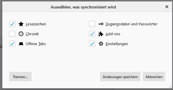

    Könnte eine Ursache sein, schau in die Sync-Einstellungen, was alles gesynct werden soll.

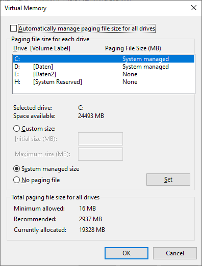

  • Wie gross ist denn die für den PC ausgelegte Zwischenablage, wird diese von Windows selbst verwaltet und wie viel Arbeitsspeicher hat der PC?
    Was meinst Du mit der Größe der Zwischenablage? Mir war nicht klar, daß man da irgendwas konfigurieren kann.
    Oder meinst Du die Auslagerungsdatei?
    Der PC hat 16 GB Arbeitsspeicher.

    Gesynct wird das hier:
