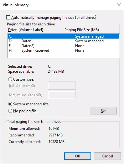

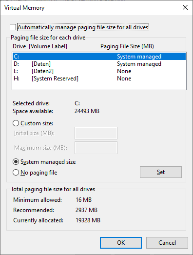

  • Wie gross ist denn die für den PC ausgelegte Zwischenablage, wird diese von Windows selbst verwaltet und wie viel Arbeitsspeicher hat der PC?
    Was meinst Du mit der Größe der Zwischenablage? Mir war nicht klar, daß man da irgendwas konfigurieren kann.
    Oder meinst Du die Auslagerungsdatei?
    Der PC hat 16 GB Arbeitsspeicher.

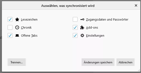

    Gesynct wird das hier:
