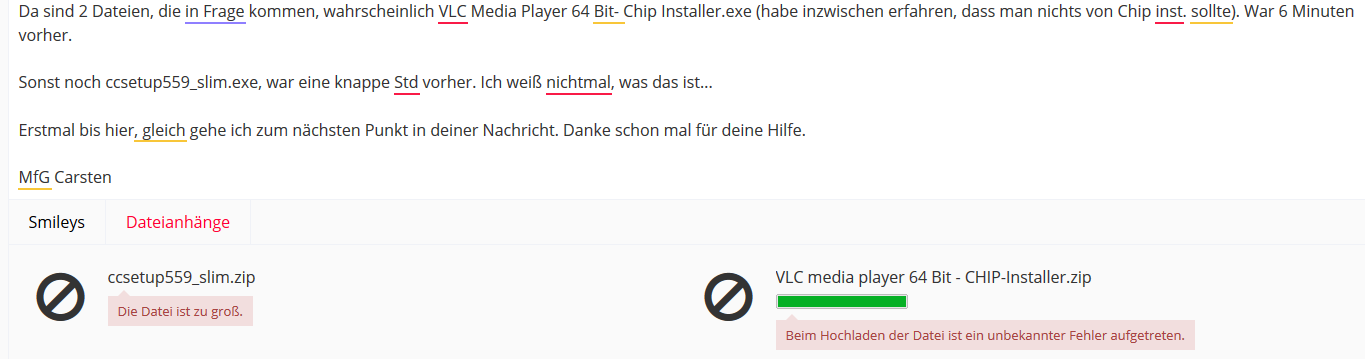

  • Danke, ich denke ich habe alles
    das liegt an chip.de die hat dir diesen Mist untergejubelt mit 95%iger Wahrscheinlichkeit
    Sparalarm von Chip.de geblockt
    Die Einträge sind identisch mit meinen Recherchen.
