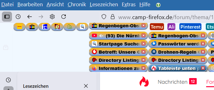

  • Frage zur Info: ist inzwischen das Problem mit dem Leerraum unterhalb der festgepinnten Tabs gelöst?
    Sieht nach mehrzeiligen Tabs aus, das ist glaub ich ein anderes Thema. :/

    Habe es ausprobiert, sieht ganz anders aus, ohne jedoch Vorteile zu bieten.
    Außerdem kommt beim Start eine lange Fehlermeldung:

    Habe jetzt dieses Skript erstmalig in Firefox145 getestet und dort zeigt er das gleiche Verhalten mit den angehefteten Tabs wie bei mr.b. und beim Verschieben von Tabs kommt es außerdem zu visuellen Problemen. Mehr habe ich jetzt nicht überprüft...

    wie schon gesagt, ich kann mit deinem Skript leben, da ich Tabs nie verschiebe. Außerdem sieht es nur dann blöd aus, wenn man mehr als 6 Reihen voll macht- was man ja sowieso nicht sollte.
    Oder man verzichtet auf die festgepinnten Tabs, dann ist das Skript für mich. perfekt.
