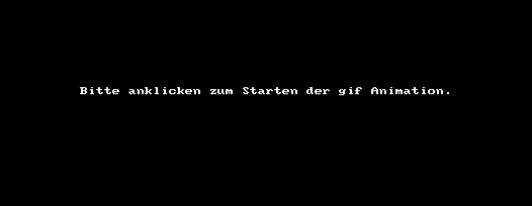

Du könntest dir aber auch den ersten Code installieren, und nach deinen Wünschen anpassen.
So sieht das dann mit meinem Zusatzcode aus:
Es ist schon wieder zu spät
Und auch dunkel draußen, da kann man schon mal etwas übersehen![]()
Ja, dann werde ich das mal machen. Danke!
Mit deinem Code meist du den aus #60 ?
Den hatte ich für das gif installiert gehabt.
