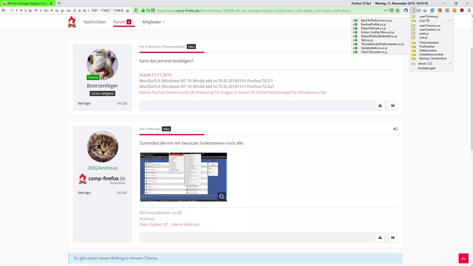

Mit der heutigen Nightly funktionieren viele Codes und Scripts nicht mehr
  • Ziemlich präzise. Dennoch die Frage, um welche geht es?
  • Tja, was soll ich sagen.... Das Script für die Statusleiste funktioniert nicht... der CSS-Code für das Forum ebenfalls nicht...
    Die Tabs unter der URL-Bar hingegen funktioniert.. ebenso die Uhr in der Nav-Bar..

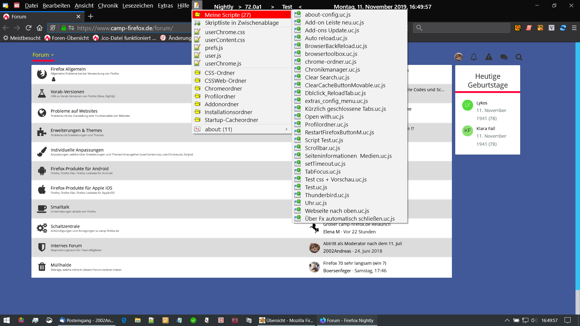

  • Dieses Script funktioniert nicht, vor allem ist kein Button im Anpassen-Fenster, Sonst wurde dieser in der Status-Bar angezeigt...
  • Für das userCSSLoader-Skript kann ich das nicht bestätigen. Das funktioniert. Bisher kann ich nur für das Statusleisten-Skript bestätigen. Das funktioniert wirklich nicht mehr, die Symbole der dort abgelegten Skripte bzw. Add-ons sind im Anpassen-Fenster.
