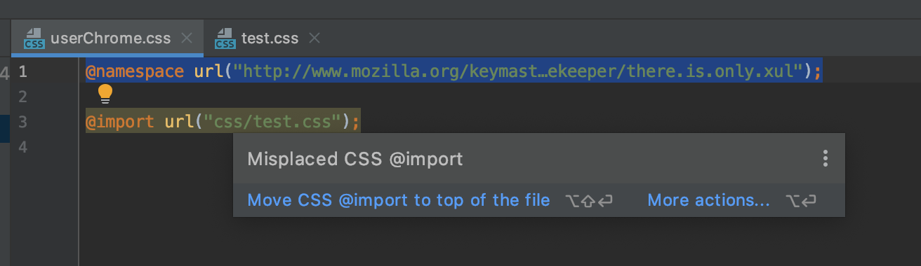

  • Beachte die Klammern, die in Deinem Beispiel oben fehlen.
    Auch zwischen @import 'dateiname.css' und @import url('dateiname.css'); besteht kein Unterschied. ;)
    The '@import' keyword must be followed by the URI of the style sheet to include. A string is also allowed; it will be interpreted as if it had url(...) around it.
    The following lines are equivalent in meaning and illustrate both '@import' syntaxes (one with "url()" and one with a bare string):
    @import "mystyle.css";
    @import url("mystyle.css");
    https://www.w3.org/TR/CSS21/cascade.html#at-import
    Abgesehen von der bereits angesprochenen Groß-/Kleinschreibung bitte auch sichergehen, dass @import-Anweisungen immer am Anfang der Datei stehen. Kommentare dürfen vorher stehen, aber kein anderes CSS (außer ggfs. @charset).
  • Falls diese Zeile überhaupt gebraucht wird, dann auf jeden Fall nach irgendwelchen @import-Regeln.
    Keine Ahnung, für was die wirklich gut ist, ich habe mir nur vor ganz langer Zeit das am Anfang in der userChrome.css notiert:
    /* Mit !important werden die default Settings deaktiviert. @namespace url nicht entfernen. */
    8) Gruß camel-joe
    Festes Profil: Gerade nicht vorhanden
    Portable: Die aktuelle ESR / Nightly
  • Wie gesagt dann halt an den Anfang der eingebundenen Datei.
    Ich meinte, wo die Zeile @namespace url("http://www.mozilla.org/keymaster/gate…ere.is.only.xul"); in der userChrome.css ihren Platz findet. Ich habe es jetzt so, denn so funktioniert es auch mit @namespace url.
    @import url("css/statusleiste.css");
    @namespace url("http://www.mozilla.org/keymaster/gatekeeper/there.is.only.xul");
    Hier steht weiterer Code, der noch zum Teil ausgelagert wird.
    8) Gruß camel-joe
