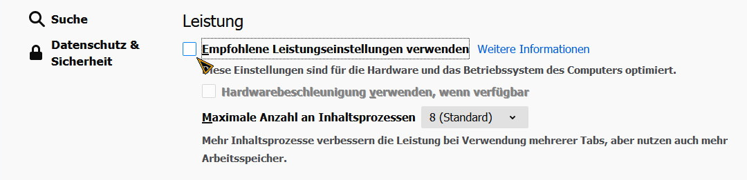

  • BTW: Vielleicht hat es etwas mit den Prozesseinstellungen zu tun?
