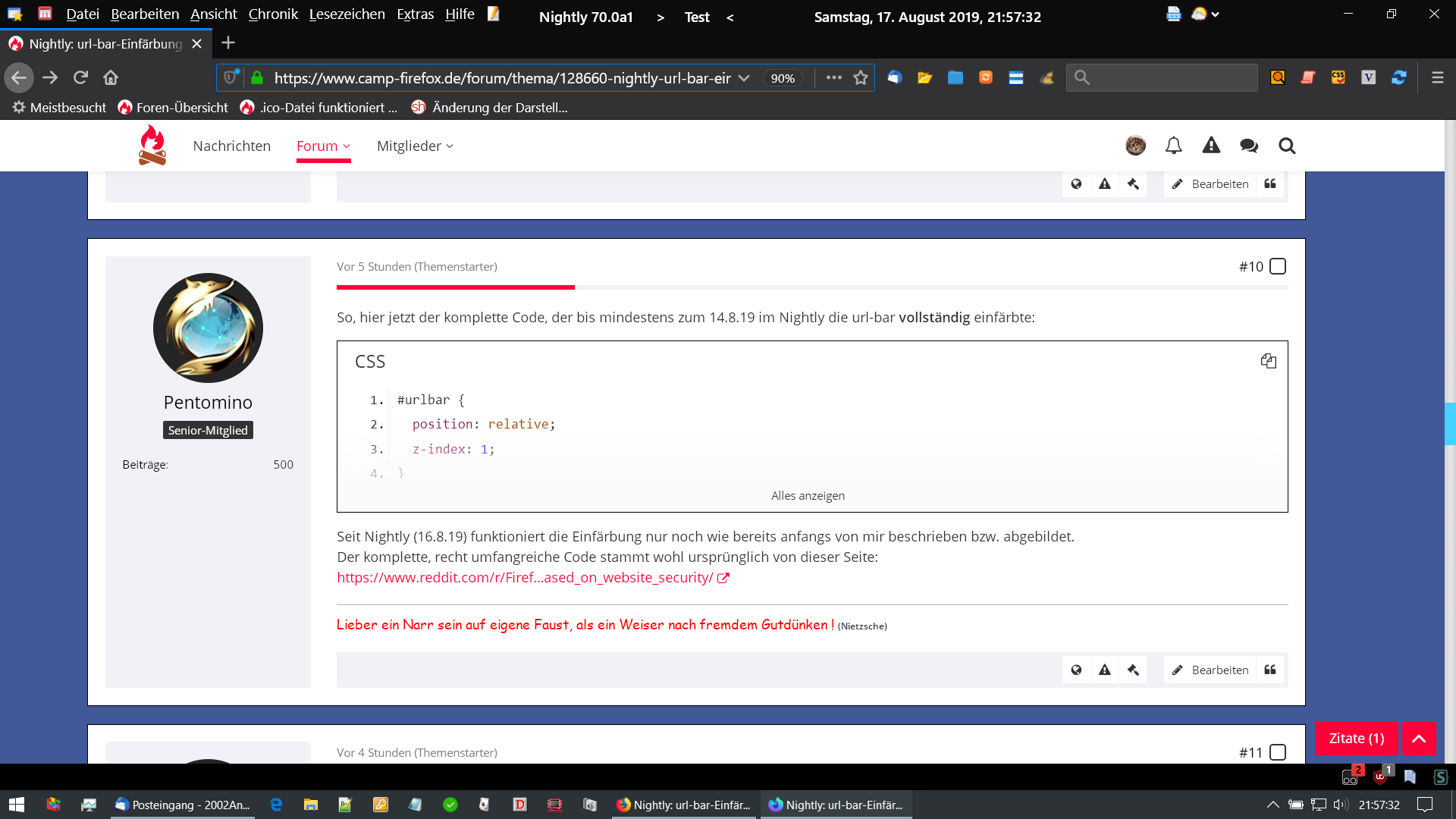

Ich muss zugeben, das hat Potential. Bei mir scheinen allerdings noch andere css-codes bzw. about:config-Einstellungen das Ergebnis nicht ganz nach meinen Wünschen zu gestalten. Auf alle Fälle schon mal danke. Werde das "im Auge behalten"
Sieht hier so aus damit:
Muss ja funktionieren, sonst hätte ich exakt den gleichen Code nicht vorher schon gepostet.
Allerdings ist halt mit dem Code zu bedenken, was ich auch schrieb: Eine andere Funktion geht damit ersatzlos verloren. Und ob eine rein kosmetische Anpassung den Verlust einer Funktion wert ist… ich weiß nicht. -

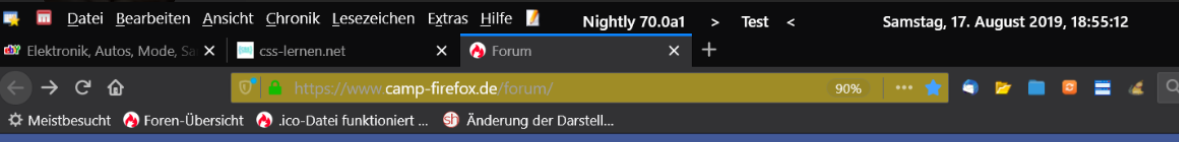

So sieht das dann aus:

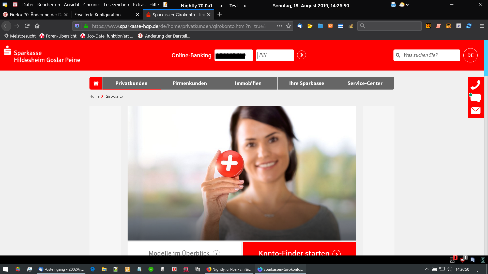

Bei einer sicheren Verbindung ändert sich der Hintergrund nämlich damit nicht.
Mit meinem Code sieht das dann aber so aus:

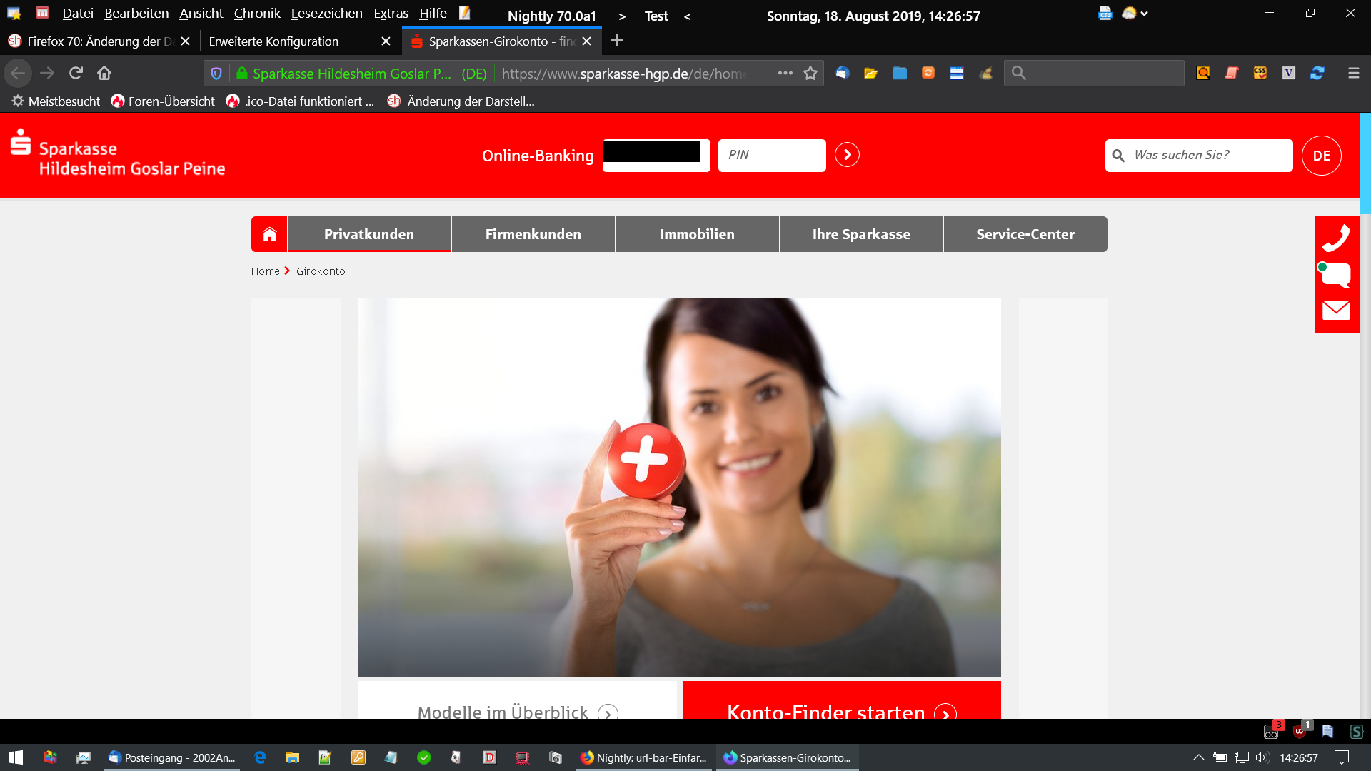

wird noch der Zertifikat-Inhaber farblich unterlegt. (bei aktiviertem Schalter über about:config)
Welcher Schalter wäre das?
Freut mich wenn ich dir teilweise damit helfen konnte, war gern geschehen
Das wäre der Schalter: security.identityblock.show_extended_validation in about:config auf true gesetzt. Siehe hier:
https://www.soeren-hentzschel.at/firefox/firefo…n-adressleiste/
War im Prinzip die vollständige Lösung!
auf true setzen.
auf true setzen.
Danke, für die Pref, aber hier zeigt sie weder im Arbeitsprofil, noch im unangepassten Test-Profil eine Wirkung. Die Pref muss boolean angelegt werden, richtig?
du redest auch von Nightly?
Ja.
Mozilla/5.0 (Windows NT 10.0; Win64; x64; rv:70.0) Gecko/20100101 Firefox/70.0 - Build-ID: 20190817215027
