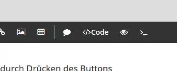

    Unter Hilfe => Informationen zur Fehlerbehebung kopierst du den Inhalt des Feldes durch Drücken des Buttons
    Text in die Zwischenablage kopieren und fügst den Inhalt in Klammer Code
    in deinen nächsten Post ein.
