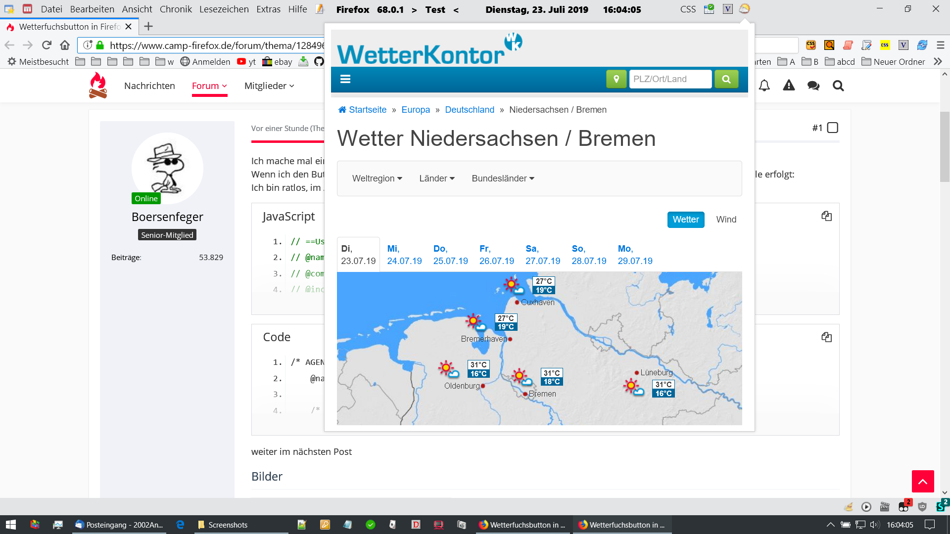

    Wenn ich den Button aufrufe und auslöse erhalte ich ein leeres Ergebnisfeld. Die angegebenen Änderungen sind imho alle erfolgt:

  • Wo ist der Haken? Im letzten CSS-Code sind 2 Icons bereits ausgetauscht; diese werden auch angezeigt..
    Hier ist auch der Menübutton, als auch die Icons in den Menüs alle korrekt vorhanden.. lediglich das Ergebnisfeld ist weiß, siehe obiges Bildchen..

  • Ich kann das Problem für Fx 70 bestätigen. Es wird nichts mehr geladen. Die Problemursache liegt wahrscheinlich irgendwo im Skript.
  • Kann und muss ich leider bestätigen.
    Leider gibt die Browserkonsole dazu keine Info her.
    Es wird nur das geladene Skript angezeigt sonst nichts.
    Wenn uns da aborix nicht weiter hilft, dann weiß ich auch nicht.
