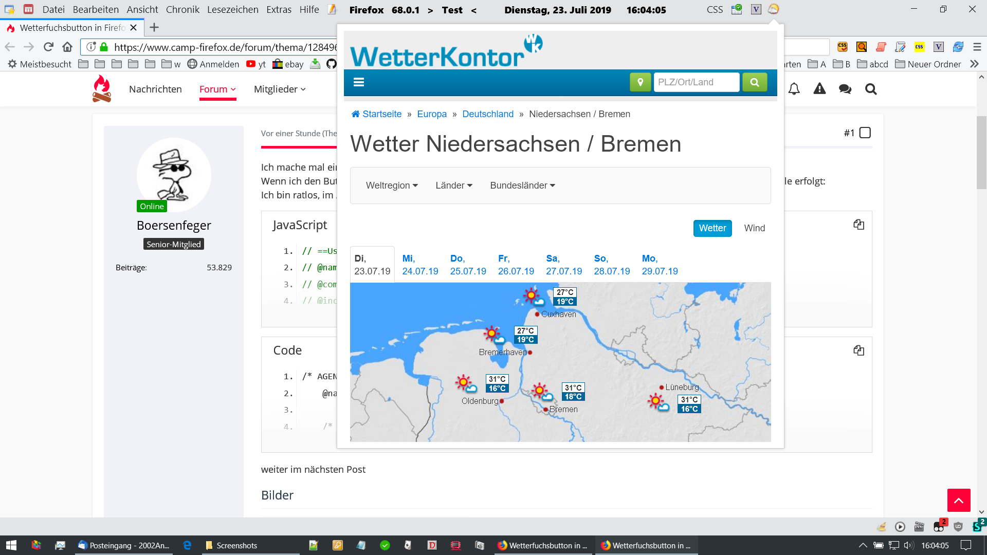

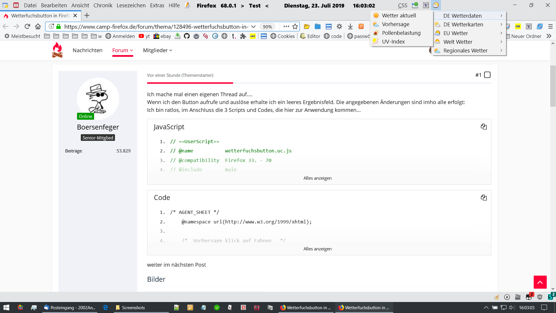

    Wenn ich den Button aufrufe und auslöse erhalte ich ein leeres Ergebnisfeld. Die angegebenen Änderungen sind imho alle erfolgt:
    Ich bin ratlos, im Anschluss die 3 Scripts und Codes, die hier zur Anwendung kommen...

  • Wo ist der Haken? Im letzten CSS-Code sind 2 Icons bereits ausgetauscht; diese werden auch angezeigt..
    Hier ist auch der Menübutton, als auch die Icons in den Menüs alle korrekt vorhanden.. lediglich das Ergebnisfeld ist weiß, siehe obiges Bildchen..

    EDIT: Das Problem in Firefox 68.0.1 besteht nicht mehr
    Es ist also nur Nightly betroffen...

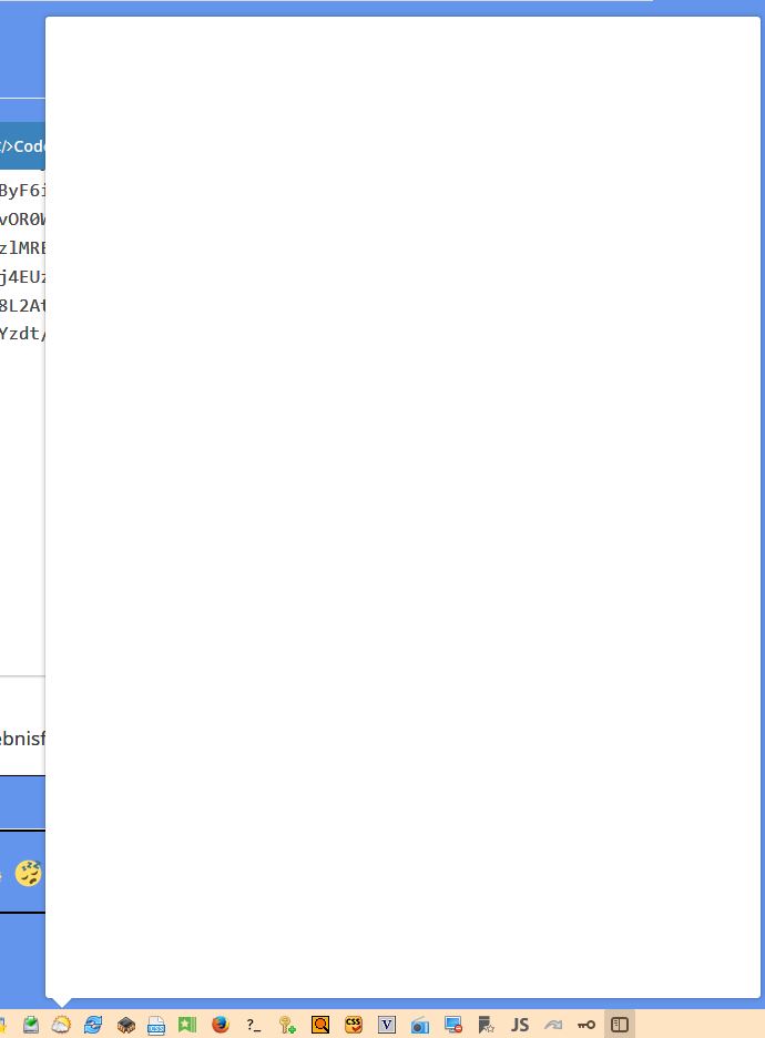

  • Hallo Boersenfeger.
    Nein, daran liegt es nicht, denn der funktioniert ja.
    Es funktioniert das Befüllen der Panelfenster mit dem Seiteninhalt nicht
    spricht es öffnet sich das Panel aber die Seite die darin geladen werden soll
    wird nicht geladen. Das muss man wohl jetzt anders formulieren.

    Und eventuell noch ein Ansatz. Wenn ich mir das Bild von Hombre Boersi so angucke, hat er den Wetterfuchs, wie auch einige andere (ich übrigens auch), in der Statusbar sitzen.
    Es ist zwar nicht direkt der 70er, aber dazu ist mir das hier trotzdem ins Auge gefallen:
  • Und eventuell noch ein Ansatz. Wenn ich mir das Bild von Hombre Boersi so angucke, hat er den Wetterfuchs, wie auch einige andere (ich übrigens auch), in der Statusbar sitzen.
    Danke für den Hinweis, auch ich habe den Wetterfuchsbutton in einer benutzerdefinierten Add-on-Leiste. Aber das Skript funktioniert auch in der Standardsymbolleiste nicht mehr und bis gestern funktionierte es ja auch in der Zusatzleiste.
