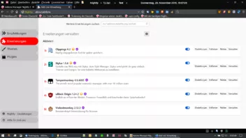

Addons Manager Nightly
  • Ich habe den Code von Aris :thumbup: dazu etwas erweitert, ab Zeile 145.

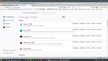

  • Mit kleinen Anpassungen funktioniert der Code aus Beitrag Nr. 61 auch in Fx 70.
    Ja, Andreas, da gibt dir keiner mehr Antwort. Die Aufregung war einfach zu groß, um nichts, ich musste auch erst mal ein Bier zu mir nehmen. Lecker !!
    Danke, für den Code, habe da noch mal reingeschaut, und ihn dann für die Auflösung 1920x1080 für mich auf Probe eingerichtet. Ich betone hier ausdrücklich für Nightly. Hier dann der Code, wer möchte langt zu. milupo und dich Andreas bitte ich den Code noch mal unter die Lupe zu nehmen, denn ich habe den Eindruck, dass da noch was überflüssig ist.

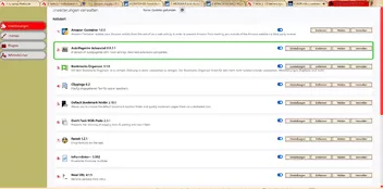

  • Auf der Basis von FuchsFan :
    habe ich nun meinen Code nochmal überarbeitet und finde es jetzt supi:
    Wer mag, hier ist der Code... ich hoffe fehlerfrei:

  • habe ich nun meinen Code nochmal überarbeitet und finde es jetzt supi:

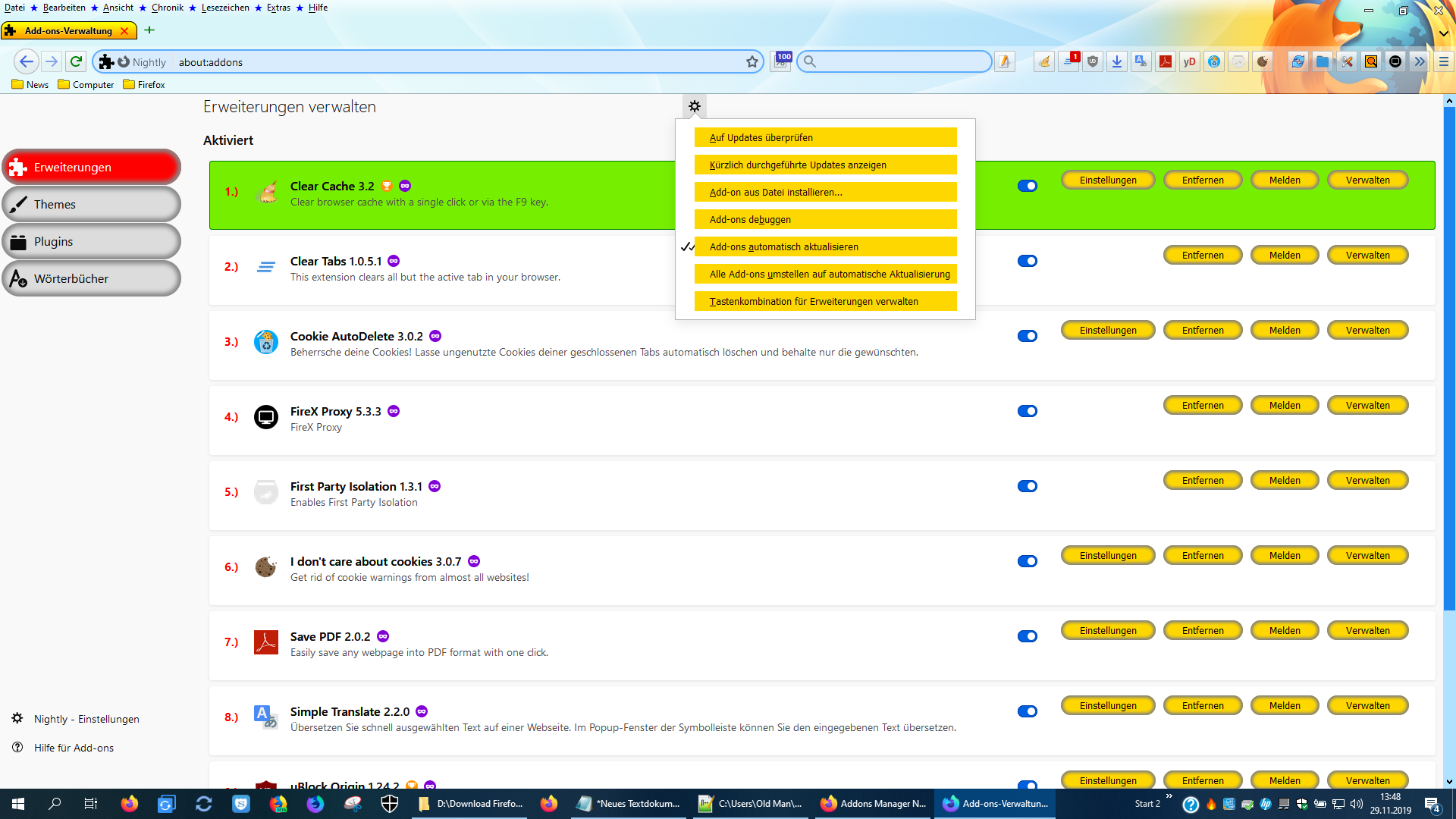

    Schön, dann sind wir bei Nightly schon Zwei. Ich möchte dich aber noch darauf hinweisen, dass ich das Menü hinter dem Zahnrad neu einrichten musste, da stimmte so einiges nicht. Dann habe ich versucht die Button auf der rechten Seite wieder abzurunden, der Nachteil dabei, bei Mauskontakt ist wie im Addon-Manager im 70er der Hintergrund leicht zu erkennen. Das abzuändern, dazu bin ich nicht in der Lage, eventuell unterstützt uns Andreas wieder dabei. So sind wir dem alten Aussehen schon ein ganzes Stück näher gekommen.

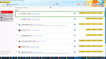

    So, hier dann Bild und Code:
  • auf der rechten Seite wieder abzurunden
    Die sind doch rund in deinem Screenshot:/

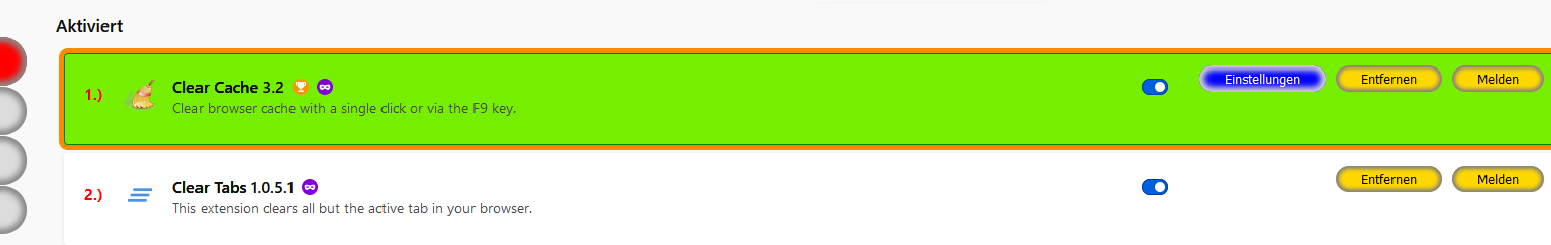

    Teste bitte:
    button:focus,
    button:enabled:hover {
    Kleiner Nachteil bei dem Code, wenn du oben mit der Maus auf das Zahnrad gehst, dann fehlt bei hover der Hintergrund.
    Bis jetzt habe ich leider keine Lösung dafür gefunden.

  • Die sind doch rund in deinem Screenshot
    Ich schrieb versucht, natürlich habe ich es gemacht. :rolleyes:
    Ja Andreas, so ist es. Wenn man auf eine Leiste klickt, dann erscheint vom linken zum rechten Rand ein Hintergrund in hellgrauer Farbe.

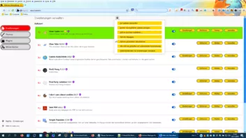

  • aber Hover funktioniert dann auch nicht mehr
    Mein Code ist etwas anders als deiner bezüglich dem Hintergrund der rechten Button.
    Bei hover sieht das hier so aus:
    Der graue Hintergrund ist mit dem Code weg, und hover funktioniert trotzdem.

    So, Andreas, ich habe deinen Code leicht angepasst, nun bin ich zufrieden.
    button:focus,
    background-color: blue !important;
    border-radius: 15px !important;
    color: white ! important;
    box-shadow: inset 0 0 5px 5px lightgrey;

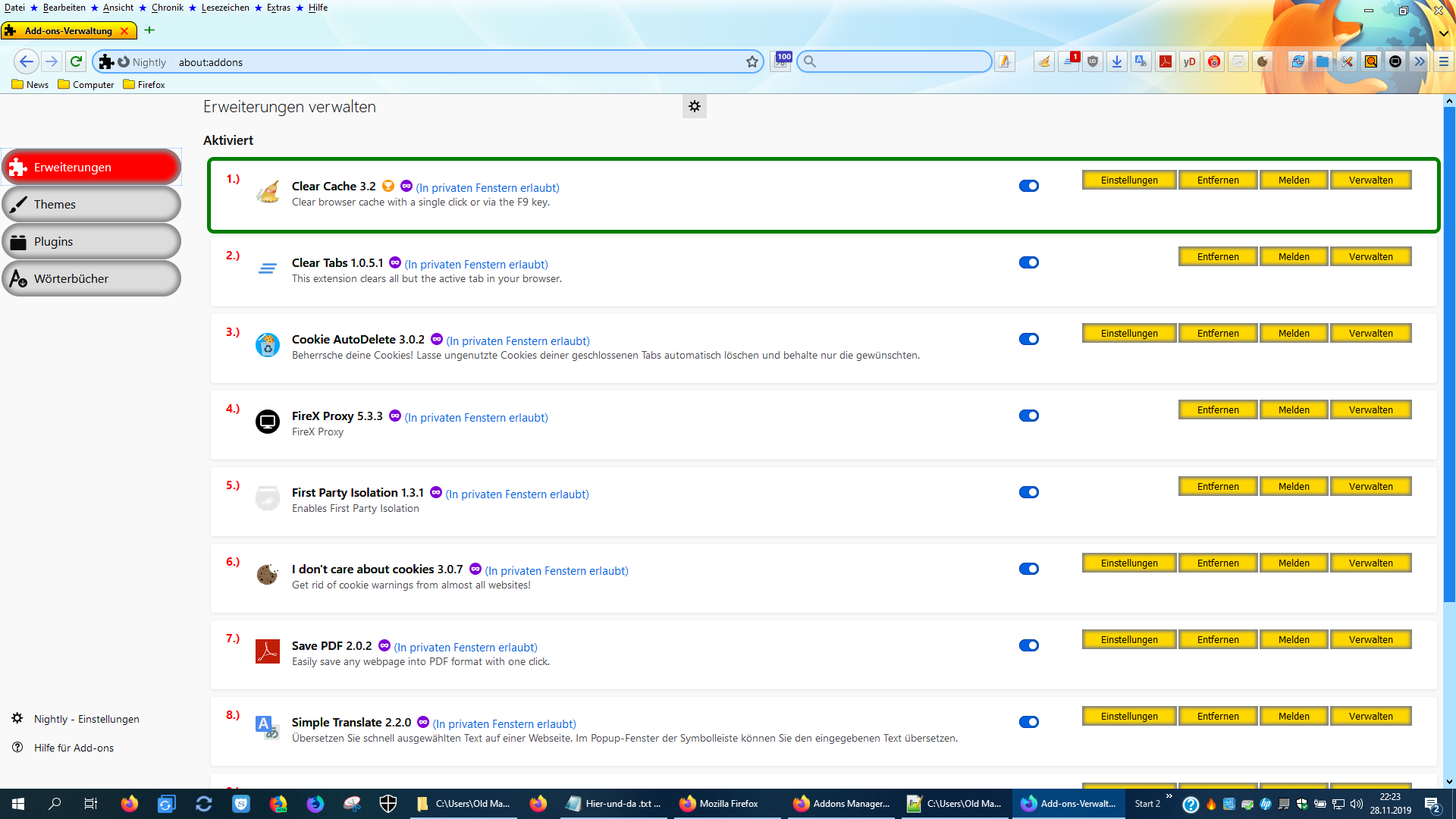

    Noch eine Sache, gebe ich den Code dazu, dann wird unter Erweiterungen der Text auch richtig angezeigt. Gehe ich dann bei einer Erw. auf Verwalten , so ist der Text dort senkrecht aufgeführt.
    .addon-badge-private-browsing-allowed::after {
    content: "(In privaten Fenstern erlaubt)" !important;
    margin-left: 20px !important;
    Grüße vom FuchsFan
    Einmal editiert, zuletzt von FuchsFan ()
  • Dein Edit habe ich eben erst gelesen, besser wäre immer ein neuer Beitrag;)
    Teste bitte:
    .addon-badge-private-browsing-allowed::before {
    .addon-badge-private-browsing-allowed {
    min-width: 500px !important;
