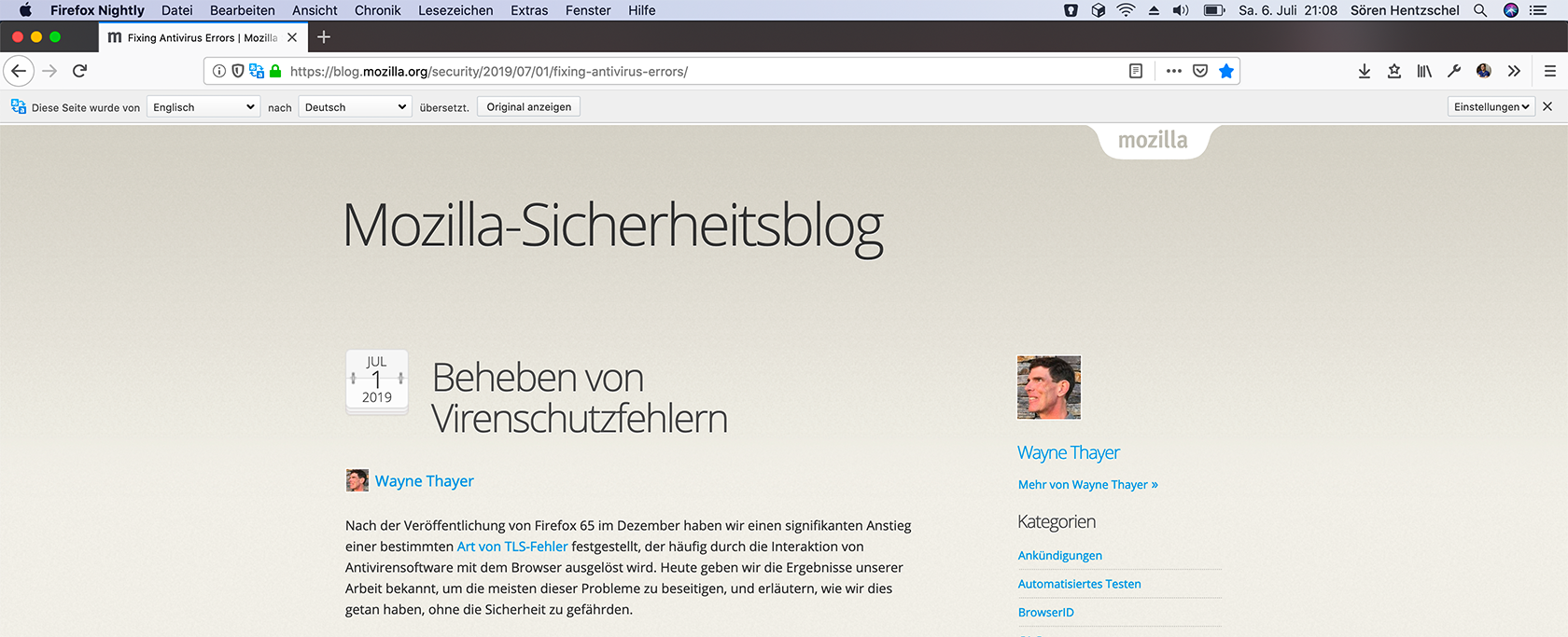

  • Übrigens:
    Ohne Erweiterung, ohne Script, ohne Bookmarklet. Firefox hat nach wie vor einen Übersetzer integriert, wahlweise via Google, Bing oder Yandex. Ich hab jetzt nur Google getestet, funktioniert aber offensichtlich immer noch.
    Man muss sich halt selbst den API-Schlüssel besorgen und in about:config hinterlegen, das ist aber kein großer Aufwand.
  • Ohne Erweiterung, ohne Script, ohne Bookmarklet. Firefox hat nach wie vor einen Übersetzer integriert, wahlweise via Google, Bing oder Yandex. Ich hab jetzt nur Google getestet, funktioniert aber offensichtlich immer noch.
    Und woher bekommt man den API-Schlüssel? Ich nehme mal an, dass der fehlende API-Schlüssel der Grund ist, dass ich immer die Fehlermeldung "Beim Übersetzen dieser Seite trat ein Fehler auf." bekomme.
  • Den bekommt man im Falle von Google von https://console.cloud.google.com/. In der API-Bibliothek sucht und aktiviert man die Cloud Translation API und bei den Anmeldedaten erzeugt man einen API-Key. Man muss halt seine Kreditkarteninformationen hinterlegen, aber 500.000 Zeichen pro Monat sind kostenlos und selbst für den unwahrscheinlichen Fall, dass man das übersteigt, startet man mit 300 Dollar Startguthaben, welches man mit der Registrierung inklusive hat. So schnell bezahlt man also nicht, wenn man sich nur dafür anmeldet. Zu Bing und Yandex kann ich nichts sagen, da sind meine Tests schon ein paar Jahre her.
    In jedem Fall muss man in about:config einen neuen Schalter browser.translation.google.apiKey anlegen, dort den API-Key eintragen (darauf achten, dass man am Anfang und Ende kein Leerzeichen mit kopiert) und browser.translation.detectLanguage auf true setzen.
  • Danke Sören für die Auskunft. Aber das lohnt sich für mich nicht. Als Übersetzer habe ich - zumindest was Englisch angeht - genügend Kenntnisse um den Inhalt von Webseiten weitgehend zu verstehen. Für eine Firefox-Funktion finde ich das sehr umständlich.
  • Dann würdest du aber auch keine Erweiterung, Script oder Bookmarklet dafür nutzen. Es ging ja darum, dass das eine Alternative eben dazu ist. Und das ist dann auch nicht aufwändiger als die Vorbereitungen für die Verwendung von Scripts. Ich hab maximal zwei Minuten gebraucht und ich hab mir Zeit gelassen. Ich wusste natürlich schon, was ich tun muss, aber jemand, der zum ersten Mal ein Script nutzt, liest ja auch vorher eine Anleitung.
    Besonders interessant wird diese Alternative vielleicht vor dem Hintergrund, dass Bookmarklets in Firefox 68 über die Adressleiste nicht aufgerufen werden können.
    Standardmäßig kann Mozilla jedenfalls (ohne sehr attraktiven Deal) keinen API-Key mitliefern. Denn würde jeder Firefox-Nutzer damit Webseiten übersetzen, hätte Mozilla extrem hohe Kosten und daran wird's scheitern. Denn das ist die einzig logische Erklärung, wieso Firefox das Feature seit Jahren hat, aber nicht mehr damit macht. Nutzt aber jeder seinen eigenen Schlüssel, kann jeder sein eigenes privates Kontingent nutzen und kommt so nicht in den Bereich, in dem bezahlt werden muss.
