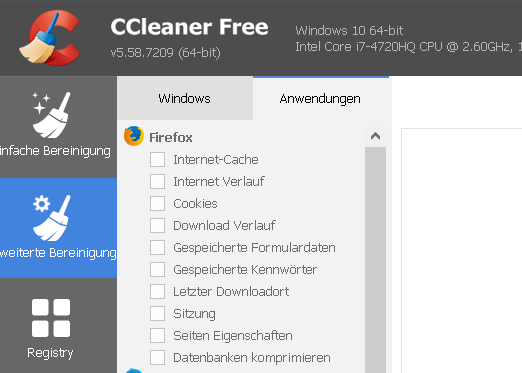

  • Deaktiviere testweise AVG und Acronis komplett, starte dein System neu und prüfe das Ergebnis. Dass es keinen Log-Eintrag der Art "Wir haben ein Firefox-Profil beschädigt" gibt, ist eh klar. ;)
    Dass das Problem erst seit einer bestimmten Firefox-Version auftritt, heißt nicht, dass nicht eine andere Software Schuld wäre. Das ergibt sogar Sinn und spricht für einen externen Einfluss. Denn es würde hier wohl sehr viel mehr Anfragen geben, würde das Firefox grundsätzlich betreffen. Angenommen, Mozilla hat etwas an den Interna geändert. Eine externe Anwendung, die nun an den Dateien rumpfuscht und nicht für die neue Firefox-Version angepasst worden ist, macht etwas, was jetzt nicht mehr funktioniert, und beschädigt auf diese Weise die Datei. Das würde das Problem erklären.
  • Ich verwende den CCleaner nicht ... Was ich mache, bevor ich Firefox beende, ist in den Einstellungen bei "Cookies und Website-Daten" die Daten zu entfernen, da "Zwischengespeicherte Webinhalte/Cache" bei mir oft sehr gross ist (habe 4 Firefox Fenster mit etlichen Tabs offen". Wenn ich dies nicht mache, bevor ich Firefox beende, erhalte ich immer wieder mal eine Firefox Absturzmeldung nach Beenden von Firefox ... Erst seit ich den Cache vorher lösche und somit Firefox wenig Speicher beansprucht, habe ich diese Absturzmeldungen nicht mehr. Aber wie gesagt: das Problem mit logins.json.corrupt habe ich erst seit dem Update auf die neueste Firefox Version ...
