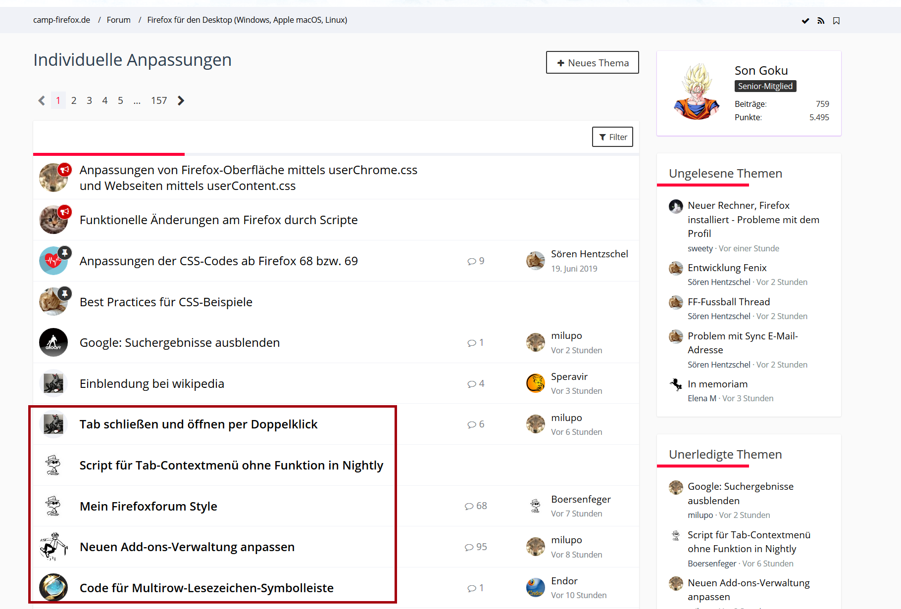

Fett sind die ungelesenen Themen
och daran habe ich garnicht gedacht.
