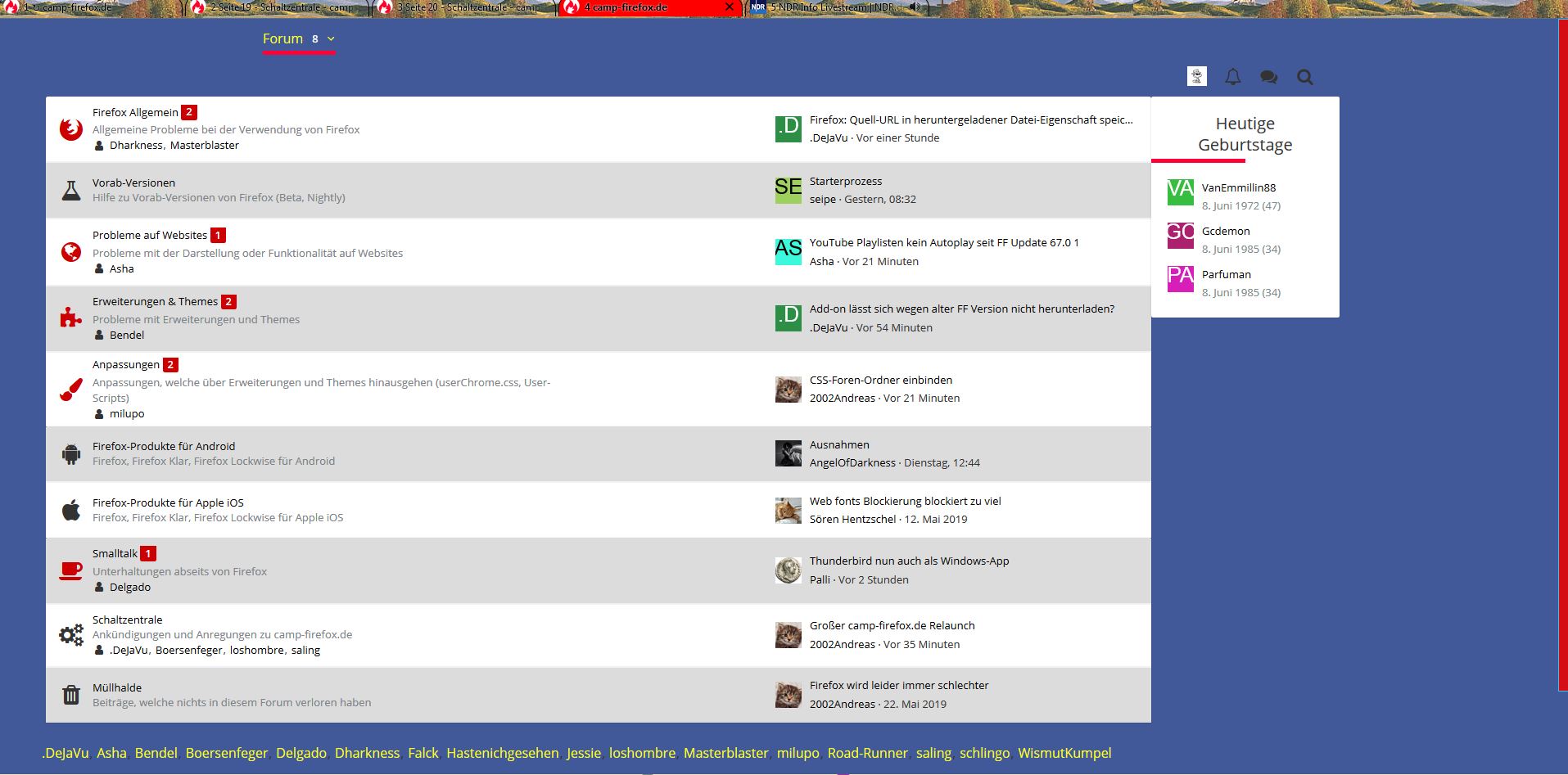

  • So, ich habe es nun für mich gelöst... viel Rumprobieren... ^^
  • Es könnte dann aber evtl. Probleme auf den anderen Unterseiten geben.
    Ich habe diese Codes drin.
        @-moz-document domain("camp-firefox.de"),
              domain("thunderbird-mail.de")
    und in beiden Foren keine Probleme.
    EDV-Oldi
    WIN11 Home Version 24H2 (Build 26100.3775)
    Firefox 138.0 (64-Bit)
    Firefox 139.0b1 (64-Bit)
    Firefox 140.0a1 (64-Bit)
    Thunderbird 128.10.0esr (64-Bit)
    Meine Erweiterungen
  • Hier leider keine Auswirkung... auch nicht mit www. vorweg
    Falsch... er wirkt bei neu aufgerufenen Tabs, nicht aber bei geladenen Tabs, auch nicht wenn ich diese neu lade.....
    Auszug...
