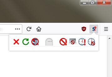

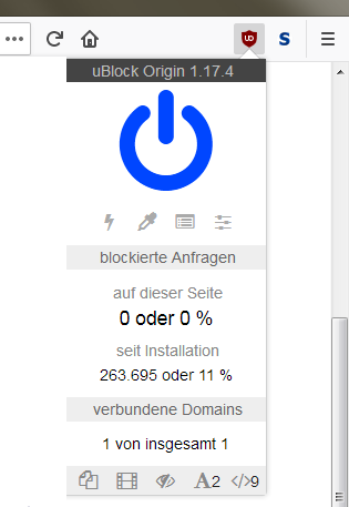

  • Ich muss das Thema nochmal aufgreifen. Selbes Problem besteht bei mir leider immer noch:
    FF60.3.0esr
    Meine beiden Addons, "UBlock Origin" und "NoScript", laufen gelegentlich nicht richtig.
    Es kommt relativ selten vor (ca. 1mal/Monat). Ich bemerke es idR wenn ich auf Youtube plötzlich Werbung angezeigt bekomme. Die beiden Addon-Symbole werden in der oberen Leiste zwar angezeigt, aber die Addons funktionieren nicht und lassen sich auch nicht konfigurieren. Das NoScript Symbol wird mit Fragezeichen angezeigt. Die Benutzeroberflächen beider Addons werden nur unvollständig angezeigt und haben keine Funktion(siehe Bildanhänge).
    Nach FF Neustart funktionieren die Addons idR wieder problemlos.
    Ich vermute, da diese beiden Addons momentan die einzigen sind, die ich installiert habe, und somit "alle" installierten Addons betroffen sind, warscheinlich auch alle betroffen währen wenn ich mehr Addons installiert hätte.
    Gibt es bzgl dieses Problems irgendwelche Erkenntnisse und Abhilfe ?
    freundliche Grüße, Martin
