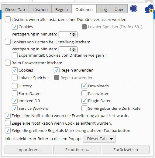

  • Ich hab eine Firefox Web-Extension namens "Vergiss Mein Nicht" zum Löschen von Cookies und Lokalem Speicher basierend auf konfigurierbaren Regeln erstellt. Die Extension kann mehr löschen, dabei jedoch nicht die Regeln beachten, da es bisher noch nicht von Firefox unterstützt wird. Es gibt ähnliche Extensions, aber diese sind limitierender und/oder nicht gewillt Anpassungen durchzuführen, daher habe ich diese Extension erstellt.
    Probiert es mal aus: https://addons.mozilla.org/firefox/addon/forget_me_not/
    Feedback ist immer gern gesehen. Entweder hier oder auf github: https://github.com/Lusito/forget-me-not
    Danke.

  • Ja, man kann mit Firefox auch Cookies löschen und Ausnahmen konfigurieren. Jedoch sind hier die Möglichkeiten eingeschränkt. Z.B.
    - Bei Ausnahmen sind keine Wildcards möglich (*=Sternchen als Platzhalter)
    - Es gibt keine automatische Löschung beim Verlassen von Webseiten
    - Die Einstellungen von Firefox sind nur für Cookies. Lokaler Speicher und andere können so nicht konfiguriert werden.
    Einer der größten Vorteile der Extension ist jedoch meines Erachtens nach der Komfort. Die Firefox Einstellungen sind recht versteckt und umständlich zu bearbeiten. Mit der Extension kann man Einstellungen vornehmen ohne groß aus seinem eigentlichen Flow herausgerissen zu werden.
    Ob du die Extension brauchst oder nicht musst du selber wissen.. jeder hat da unterschiedliche Bedürfnisse und für einige reicht sicherlich das aus was Firefox mit sich bringt.
    Ich hoffe das klärt die Sache etwas auf :)
