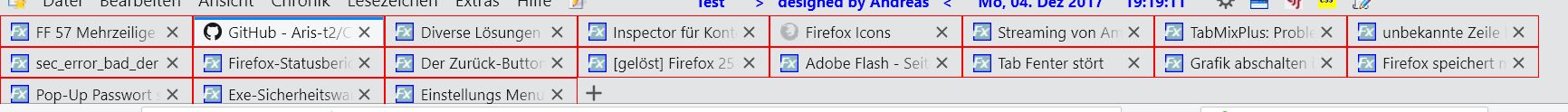

Eine kleine Frage und eine Bitte hätte ich: ich habe nun nur beim aktuellen Tab einen Rahmen in der Tab-Leiste .
Leider habe ich selbst davon keine AHnung. Könntest Du den Text so verändern, dass alle Tabs in der Zeile einen Rahmen bekommen?
Vielen Dank! -
Teste bitte, damit hätten sie einen roten Rahmen.
Die Farbe kannst du dir im Code selber anpassen, er steht ganz oben.CSS
Alles anzeigen/*AGENT_SHEET*/ /* Firefox 57+ userChrome.css tweaks ****************************************************/ /* code mostly taken from 'Classic Theme Restorer' & 'Classic Toolbar Buttons' add-ons **/ /* by Aris (aris-addons@gmx.net)*********************************************************/ /* Github: https://github.com/aris-t2/customcssforfx ************************************/ /****************************************************************************************/ /****************************************************************************************/ /* multirow / multiple tab lines - modified for CustomCSSforFx **************************/ /* all credits go to the original author: ***********************************************/ /* https://www.reddit.com/r/FirefoxCSS/comments/7dclp7/multirow_tabs_in_ff57/ ***********/ /****************************************************************************************/ /* Rahmen um die Tabs rot */ .tabbrowser-tab{ border:1px solid red!important; } /* tabs height for "classic tabs" */ :root { --tab-min-height: 26px !important; } .tabbrowser-tab:not([pinned]) { flex-grow: 1; min-width: 170px !important; max-width: 170px !important; } .tabbrowser-tab,.tab-background { min-height: var(--tab-min-height); } .tab-stack { width: 100%; } #tabbrowser-tabs .scrollbox-innerbox { display: flex; flex-wrap: wrap; overflow-y: auto !important; min-height: var(--tab-min-height); max-height: calc(3*var(--tab-min-height)) !important; /* 3 rows */ } #tabbrowser-tabs .arrowscrollbox-scrollbox { overflow: visible; display: block; } #tabbrowser-tabs .scrollbutton-up, #tabbrowser-tabs .scrollbutton-down, #alltabs-button, .tabbrowser-tab:not([fadein]){ display: none; } #main-window[tabsintitlebar] #tabbrowser-tabs { -moz-window-dragging: no-drag; }
[attachment=0]Zwischenablage01.jpg[/attachment]
