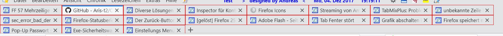

    Eine kleine Frage und eine Bitte hätte ich: ich habe nun nur beim aktuellen Tab einen Rahmen in der Tab-Leiste .
    Leider habe ich selbst davon keine AHnung. Könntest Du den Text so verändern, dass alle Tabs in der Zeile einen Rahmen bekommen?
    Vielen Dank!
  • einen Rahmen bekommen?
    Teste bitte, damit hätten sie einen roten Rahmen.
    Die Farbe kannst du dir im Code selber anpassen, er steht ganz oben.
