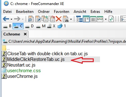

hallo
Wiederherstellung eines einzigen Tabs mit einen Mittelklick auf die Tableiste aus Beitrag #17 funktioniert leider nicht bei mir.
script erstellt und liegt im chrome ordner
2 andere scripte funktionieren

Bei mir funktioniert dieser Einwandfrei (unter mehreren FF Versionen).
Du schreibst selbst dass andere Scripte funktionieren, somit kann ich davon ausgehen dass die Vorarbeiten zur Script-Ausführung korrekt sind.[attachment=0]screenshot.1.jpeg[/attachment]
Der Name des Scripts ist für die Funktion unwichtig, wichtig ist nur die Endung beispielscript.uc.js
